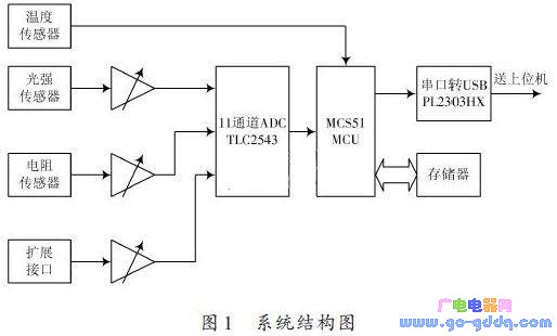

    整个系统由前端传感器、单片机数据采集以及USB通信接口几部分组成,如图1所示。

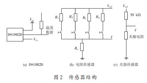

    虚拟仪器实验系统的前端传感器将待测的物理量转换成电量(电流或电压),作为后面采集处理系统的输入信号,是整个测试系统与外界的接口与桥梁。本实验系统集成了温度、光强与电阻传感器,并预留了扩展接口以外接其他传感器。其中温度传感器为数字温敏器件DS18B20,能够在-55~125 ℃的范围内提供9~12 b分辨率的温度数据,具有0.5 ℃的精度,适合于一般场合的应用,其优点在于能够直接提供数字温度值,可以与后端MCU直接接口,省去了调理电路。而电阻测量采用串联分压法,即将待测电阻Rx与已知电阻串联后外加固定电压Vref,将Rx上的分压V作为待测信号,后端采集与处理系统只需测得V 就可以根据比例关系求出Rx.光强传感器则使用光敏电阻,具体电路如图2所示。
    1.2 数据采集与通信

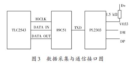

    数据采集使用12 位ADC 器件TLC2543,该器件具有11位模拟输入端,可通过控制字灵活选择不同输入端口,适合于多传感器输入应用。器件控制字输入和转换数据输出都为串行模式,可以与51单片机以尽可能少的连线接口。51 单片机与上位机使用USB 接口通信。USB接口基于单一的总线接口来满足多种应用领域的需求,其具有的即插即用、支持热插拔、易于扩展等特性极大地方便了用户,已逐渐成为现代数据传输的主流。由于51 单片机自身不拥有USB 接口,所以需要外接USB 控制器。
    本系统使用PL2303 来实现USB 和RS 232串行端口之间的转换。PL2303拥有2个独立的大型缓冲进行两种总线的连接。大型数据缓冲器用于USB的批量数据传输,而串行通信可使用自动握手模式,因而可以达到远大于标准UART 控制器的波特率。PL2303 支持USB电源管理和远程唤醒协议,当主机挂起时消耗极小的电能;芯片亦可以安装在电缆线中,用户只需将其连入主机USB 或USB HUB 上,就可以实现与单片机RS232串口的通信。单片机与TLC2543和PL2303的具体接口电路如图3所示。
