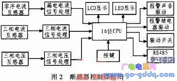

2.2 整体硬件设计
    智能型漏电断路器主要由电源电路、单片机PIC24FJ64、三相交流电电压电流检测电路、剩余电流检测电路、串行通信接口电路、人机接口电路及报警器等几部分构成的,如图2所示。
b.jpg?imageView2/2/w/550
    其主要工作原理:把从电流互感器和线性光隔器取得的三相电流、漏电及电压信号进行调理后,输入到单片机的A/D转换,单片机对其进行采样后进行分析,输出相应的显示及报警信号等。其分析的结果也可以通过RS485总线传送到上位机。

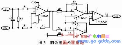

2.2.2 剩余电流检测电路
    剩余电流检测电路是一个零序电流互感器。被保护的相线、中性线穿过环形铁心,构成了互感器的一次线圈,缠绕在环形铁芯上的绕组构成了互感器的二次线圈,如果没有漏电发生,这时流过相线、中性线的电流向量和等于零,因此在二次线圈上也不能产生相应的感应电动势。如果发生了漏电,相线、中性线的电流向量和不等于零,就使二次线圈上产生感应电动势,这个信号就会被送到中间环节进行进一步
的处理,如图3所示。
c.jpg?imageView2/2/w/550
    交流信号经过绝对值放大电路处理后,得到全波整流,处理后的信号送入到单片机中。单片机每个周期采样36个点,根据式(1)可以计算出剩余电流的有效值,其中X为采样值。
    d.jpg?imageView2/2/w/550

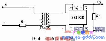

2.2.3 三相电压电流及相序检测
    电流检测由二三相交流互感器、运算放大器和整流滤波电路组成。其中三相交流互感器把电流转换为电压信号,经运算放大器构成的电路调理后整流滤波输入到单片机的A/D转换器进行转换。
    传统的电压检测方法是采用电压互感器或者线性光隔器,采用电压互感器进行电压检测的缺点是互感器体积偏大,而很多时候设计的产品要求控制器的体积小巧,从而安装使用方便,而采用线性光隔的缺点是电压检测精度不高。本系统采用电流互感器与电阻串联的方法对电压进行检测,既大大减小了控制器的体积,也可以保证电压检测的高精度。其原理图如图4所示。
e.jpg?imageView2/2/w/550
    电流互感器采用耀华电子生产的1:1的电流互感器TV16,由于电流互感器的原边和副边变比相等,所以副边电压等于原边电压.通过选择合适的电阻R1,使电流互感器副边输出电压峰值不超过最大允许的采样电压,互感器副边电压经过整流桥后变成单相全波,单片机的A/D转换器可对全波进行采样分析。
    电源相序检测采用峰值检测法,A、B、C三相电压的相位相差120°。检测的方法是当检测到A相的最大值是开始计时,当检测到B相的最大值时停止计时,A、B两相峰值之间的时间间隔就可以得到,设为△t,根据△t可以求出A、B两相的相位差φ,其计算公式为:
    f.jpg?imageView2/2/w/550
    如果计算出来的相位差110°≤φ≤130°,可认为相序正常,如果超出这个范围,则判定为相序错误。

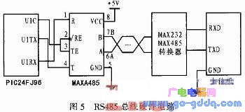

2.2.4 RS485总线硬件电路
    智能型漏电断路器与上位机采用RS485总线通信,一台主机可以控制多达250台断路器,RS485通信系统采用主从式结构,从机不主动发送命令或数据,一切都由主机控制。因此在一个通讯系统中,只用一台上位机作为主机,其它各台从机之间不能通信,即使有信息交换也必须通过主机转发。与上位机通信硬件电路如图5所示。
g.jpg?imageView2/2/w/550
    智能断路器与上位机之间通信采用Modbus通信协议,Modbus通信协议是目前国际智能化仪表普遍采用的主流通信协议之一。两者之间采用主从式通信方式,当上位机发送通信命令至断路器时,符合相应地址码的从机接收通信命令,并根据功能码及相关要求读取信息。如果CRC校验无误,则执行相应的任务,然后把执行结果返送给主机。

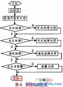

3 智能断路器的软件设计
    软件完成整个断路器的功能,采用模块化结构化的C语言程序设计方案。主要包括的程序:
    1)系统主程序。主要完成系统的端口、定时器、A/D转换器等模块的初始化工作、同时完成LCD界面显示工作。
    2)定时中断服务子程序及A/D转换子程序,主要完成A/D转换任务及按键处理功能,单片机需要在一个周期(20 ms)采样36次,并对采样暑假进行保存。
    3)数据处理子程序,主要完成漏电电流的计算,漏电电流的判断,跳闸与否的处理等工作。
    4)按键处理子程序,主要提供一个人机对话通道,用户可以通过按键设置漏电保护的整定值、延时跳闸时间等,其参数的修改有密码保护。
    主要的软件系统框图如图6所示。
h.jpg?imageView2/2/w/550
