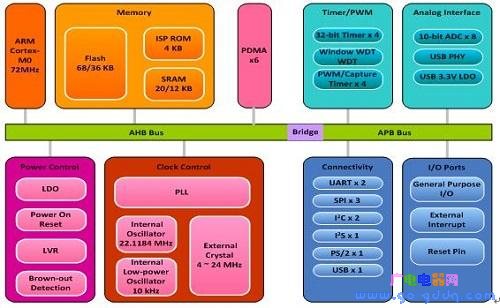

    除了音频的传输,为了达到产品丰富的功能,可以根据人们的需要增加相应的功能。如液晶显示屏幕、红外遥控板、各类的功能按键等等都是人们最基本的选择,或者设计师可以展开丰富的想象力,将底座音箱设计成遥控的汽车模型,可爱的娃娃,威猛变形金刚… 这样则对MCU提出更多的要求。芯片厂商或者已经预料到在M0的应用上会面对各式各样的类型需求。那么M0为内核的MCU基本上都有准备了丰富的外设接口。如框图:
Cortex M0丰富的片上资源
    以上除了可运行至72 MHz Cortex?-M0内核, 还内建36K/68K字节的Flash存储器,以及12K/20K字节 SRAM,4K字节用于存储ISP引导代码的ROM,保证系统的流畅运行。
    USB 2.0 全速设备控制器和收发器符合USB 2.0全速设备规范,支持控制/块/中断/等时传输类型。USB 设备控制器共有 8 个可配置的端点。每个端点可以配置为输入或者输出类型。所有的操作包括 控制传输、批量传输、 中断传输 和 同步传输都可以支持。端点控制模块还可以用来管理数据序列同步,端点状态,当前起始地址,当前事务状态和每个端点的数据缓存状态。恰好满足了底座音响 基本7个配置端点的需求。
    I2S控制器由I2S协议与外部音频CODEC接口组成,两个8字节的FIFO分别用于读与写通道,可以处理8~32位字大小。DMA控制器处理数据在FIFO与内存之间的传输。
    两组I2C控制器,I2C为双线,双向串行总线,通过简单有效的连线方式实现器件间的数据交换。I2C标准是多主机总线,包括冲突检测和仲裁以防止在两个或多个主机试图同时控制总线时发生的数据损坏。这样MCU在对音频解码器和加密芯片等外部设备作控制。SPI接口可以外接如液晶显示屏等需要SPI通讯的外部设备。集成了UART,PS/2,GPIO等接口更丰富了用户的需求。
    MUC集成的时钟控制器为整个芯片提供时钟源,包括系统时钟和所有外围设备时钟。其中一个外部 4~24 MHz 高速晶振可以为USB等接口提供时钟源,一个22.1184MHz内部时钟可以应用到UART接口传输的时钟。另外还有一个内部 10 KHz 低速振荡器。因此,该MCU对于工作时钟的设定,提供了很大的灵活性。
    该控制器还通过单独的时钟关或开、时钟源选择和分频器来进行功耗控制。CPU使能PWR_DOWN_EN位后,Cortex-M0 内核执行WFI指令,芯片将进入掉电模式。等唤醒中断发生,将退出掉电模式。在掉电模式下,时钟控制器关闭外部 4~24 MHz 高速晶振和内部 22.1184 MHz 高速振荡器,以降低整个系统的功耗。
