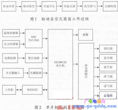

    脉动真空灭菌器是由带有夹层及密封门的高压容器,内部还有温度、压力传感器及真空阀、进气阀、真空泵、排汽阀等控制器件组成。根据内部温度和压力是否到达设定的温度和压力要求来进行各种动作控制。根据工艺流程要求,该控制系统的工艺流程包括准备阶段、脉动真空阶段、升温升压阶段、恒温灭菌阶段、排气阶段、无菌阶段等几个阶段,工作流程如图1所示。
    2 系统的硬件设计
    2.1 系统总体设计
    脉动真空灭菌器控制系统主要由5个部分组成:单片机主控系统、开关量输出/输入控制系统、数据采集系统和通信及人机交互系统。单片机采用STC89C52,晶振为12 MHz,单片机内部的2个16位定时器,一个用于系统的定时,另外一个用于看门狗电路,保证系统正常运行。在核心CPU板上有串行通信接口、开关量输入接口、继电器输出接口等。脉动真空灭菌控制系统框图如图2所示。

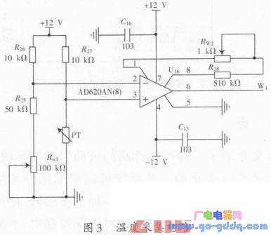

    温度和压力的采集是由信号采集电路来实现,其中温度传感器使用铂热电阻,在-259~631℃之间它是标准的校准元件,PT100的阻值随温度的变化转换成电压的变化,调理电路对电压信号进行放大、变换,输出0~5 V的标准信号,经A/D转换送单片机,完成对温度的采集。温度采集电路如图3所示。b.JPG

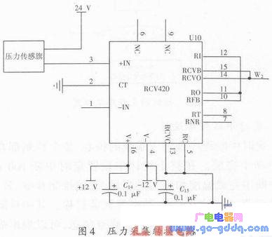

    压力传感器采用的电流型传感器ETL-200-375系列。该产品提供4~20 mA电流输出,体积小、质量轻,适合于安装空间受限场合。ETL-200-375M系列供电电压(28±4)V DC。采用美国RURR-BROWN公司生产的精密电流环接收器芯片RCV420,可将压力传感器4~20 mA的电流直接转换成0~5 V的电压信号,经A/D转换送单片机,完成对压力的采集。压力采集转换电路如图4所示。其中A/D部分采用美国TI公司生产的多通道、低价格的模/数转换器TLC1543。它是10位逐次逼近式A/D转换器,测量范围为0~5 V。采集的数字信号,经过数字滤波变换后,通过通信电路传到PC机上显示,并且与设定的温度等参数进行比较,得到误差与误差变化率,可以提供后续控制的依据。开关量输入电路的主要作用是:在灭菌的过程中,用来判断高温高压容器的密封门开关和门限位开关的开与关。开关量输入电路的主要作用是:控制各个固态继电器的通与断,来控制所有的数字阀门的通与断,从而达到控制灭菌器内外的温度和压力作用。

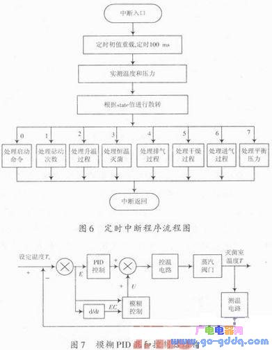

    主程序主要是用于链接各模块程序,图5为其流程图。主程序先进行各种初始化:系统初始化和继电器控制各个信号初始化。首先设置所有初始化为关闭状态。完成全部初始化后,单片机在主程序中不断循环,在主程序中还要执行各种相应的自检功能。可以检测系统的各种状态是否符合设计的要求。d.JPG
3.2 定时中断程序设计
    定时中断程序是整个系统的核心,整个控制都在定时中断中完成。在整个设计中设置定时中断100 ms,在中断中完成温度和压力的测量,完成排除真空、升温、恒温灭菌、排空气、干燥、结束等灭菌过程。其中排除真空主要是使灭菌器内部尽量是真空状态,可以根据需要设置脉动次数;蒸汽通过进汽阀门进入,从而使灭菌器内的温度慢慢上升,在温度上升的过程中,使用模糊控制算法,当温度升到132℃,开始采用PID控制算法。
    进入恒温灭菌阶段,灭菌时间6~20 min自行设置,但不宜过长。达到恒温时间后自动转入干燥过程。干燥过程结束后,打开进汽阀门,直到灭菌过程全部结束。定时中断流程图如图6所示。

    4 FUZZY—PID混和控制算法
    整个工作中的关键环节是灭菌器升温和恒温灭菌阶段。在这个阶段中,温度上升的速度直接影响灭菌器室内灭菌的效率,如当温度达到设定值时,要求灭菌的物品内部却达不到所需要灭菌的要求;此外超热的蒸汽温度虽然很高,但是当蒸汽遇到所要消毒的物品时,却不能凝结成水珠,潜伏热不能得到合理释放,对灭菌非常不利。在灭菌过程中,为了保证灭菌系统的灭菌效果和提高灭菌的效率,本文采用FUZZY—PID混和控制方法来控制温度的变化。当灭菌器内的温度与设定值出现偏差时,这时使用模糊控制方法,从而使温度理想的上升;当温度在偏差内时,则PID控制自动切换,从而得到高精度的温度控制。模糊PID混和控制器结构图如图7所示。
