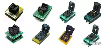

所谓离线烧录,就是通过各种专用的适配座将芯片离线烧录好之后再安装到板子上的生产方式。这种方式与之前仿真器烧录比大大提升了可靠性和稳定性。但是适配器本身也是一种精密夹具不同芯片之间很难通用,这增加了成本。而且一旦出现不合格的产品想要重新烧写的话又很难把板子上烧好的芯片再拆下来重烧,烧好之后又要再去贴片,无形中又增加了一笔成本。因此离线烧录虽有优势,短板也非常明显。看看下图这些各式各样的适配座,就让人望而却步。

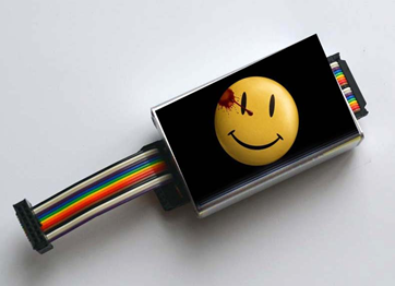

在线烧录就目前而言优势可谓是得天独厚了,在保证烧录稳定的同时并不需要定制适配座,一般线材即可。若发现有错误也可及时进行修正,不必再走一次拆片贴片的复杂步骤,降低了成本的同时还能提高效率。

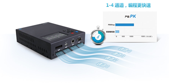

ZLG致远电子基于二十年来在编程器行业的深厚技术积累,突破传统在线编程效率低、芯片类型单一、无法脱机等缺点,推出全新的量产型在线编程器P800isp,率先实现全脱机、多通道的在线编程。拥有完善的自动控制协议,可提供接口函数及DLL 方便用户进行二次开发,快速实现自动化控制,成为在线烧录诸多方案中的佼佼者。
