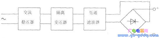

  因此,为了避免来自电源方面的污染,就需要对电源部分进行抗干扰设计,给予合理的供电  配置,如下图。
125834
  在直流输出后还应有滤波电路,另外,分散的独立功能的模块应分别供电,这样应在每个模块上可分别再通过三端稳压块(7805、7812等)稳压,交流稳压器用以保证供电的稳定性;防止电源系统的过压与欠压,可提高系统的可靠性;隔离变压器由于在初级和次级之间均采用屏蔽层隔离,减少了分布电容,因而限制了高频噪声从此通过;低通滤波器则可滤去大部分高次谐波的干扰。

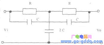

  若考虑滤去50Hz工频干扰时,则可在整流电路的滤波电路采用双T形网络如下图。
双T形网络
  其频率特性为  当f=50Hz,只需分别给定R与C,使
  即可。除此以外,消除电源干扰的设备还有开关稳压电源、干扰抑制器等,视具体情况而分别采用。
