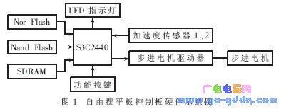

    本自由摆平板控制板采用S3C2440作为主控芯片,外接Nor Flash AM29LV160DB、Nand Flash K9F1208及两块SDRAM HY57V561620构成嵌入式最小系统[1-4]。Nor Flash和Nand Flash同时存在的好处在于Nor Flash中存放BootLoader完成系统调试及NandFlash中程序的烧写,方便调试。系统设计了5个功能按键分别接到S3C2440 5个外部中断引脚(EINT8、11、13、14、15),另外接5个LED(GPH9、GPH10、GPF6、GPG1、GPB1)作为各类状态的指示信号。通过S3C2440 6个普通I/O口模拟两路IIC接口(GPF0~GPF5)分别接加速度传感器1、2。4个I/O(GPE11、12、13、GPG2)口接步进电机驱动器。如图1所示。

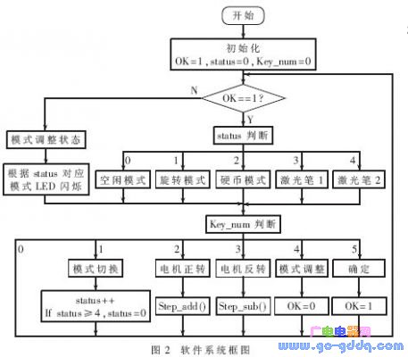

    本系统软件设计相对较复杂,既要考虑系统基本功能的实现,又要考虑系统易于使用。从软件功能看,主程序主要完成键值处理、LED显示、调用相应任务子程序模块以及各个任务模块下相应算法的实现,系统主流程如图2所示。

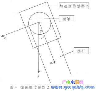

    加速度传感器2 主要用来动态测量摆杆摆角, 为克服误差的引入, 采用X、Y 两个轴向的加速度值来测量摆角, 测量原理如图4 所示。
    由图4 可知:θ=artan(gy/gx)。

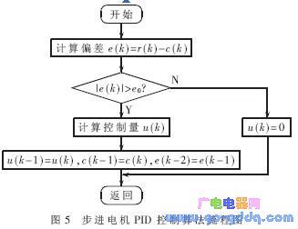

    2.2 步进电机的PID 控制算法实现[6]

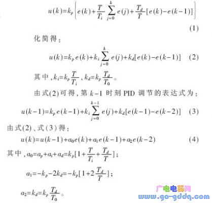

    对于平板角度的调整是根据所采到的角度值和任务要求控制步进电机的转动来实现的。而如果根据角度偏差e (k) 直接调整步进电机,则会带来抖动、超调等问题, 故此考虑采用PID控制算法对步进电机进行调整。数字PID 算法如式(1)所示:
式(4)即为本系统所使用的PID 控制数学模型。系统进入稳态后, 偏差是很小的。如果偏差在一个很小的范围内波动, 控制器读到这样微小的偏差计算后, 将会输出一个微小的控制量, 此时输出的控制值在一个很小的范围内不断改变自己的方向, 频繁动作, 从而发生抖动,这样不利于平板的精确控制, 因此, 当控制过程进入这种状态时,就进入系统设定的一个输出允许带e0, 即当采集到的偏差|e(k)|

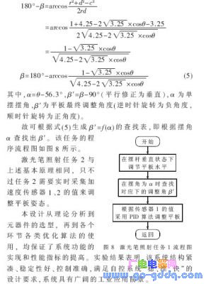

    2.5 激光笔照射任务实现[7]
    假设单摆的初始位置在56.3°(arctan(1/r)=56.3°) 处,此时单摆的摆尖正指向A 点处( 若摆角摆于56.3° 位置处则平板正好修正90°), 此时平板与单摆平行, 若单摆顺时针转动角度θ ( 如图7 所示) , 平板若要指向A 点,则需逆时针转动β 角度,β 和θ 的计算关系如下( 假设单摆与平板平行, 最后减去90°就与题目要求一致):
