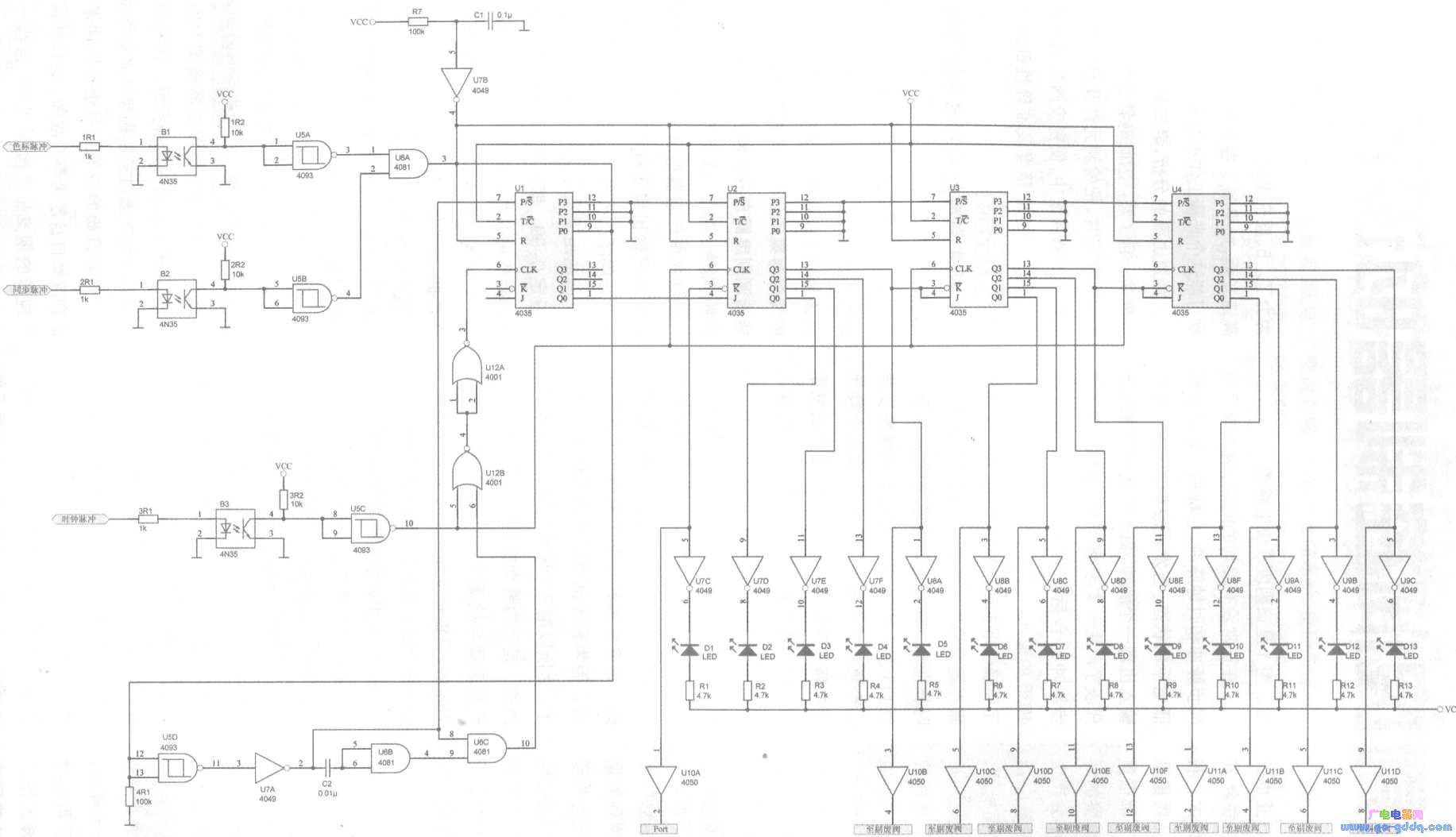

    下面看看老式剔废阀控制器如何进行剔废操作的。在卷烟机控制器上的高速开关动作(包括剔废,取样要求等)都是以内部机器时钟作为基准的,每个时钟脉冲就是代表一支烟,其上升沿就是代表一支烟的开始。所以对于废烟剔除电路来说,最重要的就是同步性的问题。在老式剔废模块上,时钟信号通过4N25进行光隔后,在经过一个与非斯密特触发器后再经过几个整形后连上4025的CLK脚上作为触发。另外三个移位寄存器4035串联输出。下图是该剔废系统电路图。
剔废系统电路图
    在正常没有废烟的时候,输入端只有同步脉冲和时钟脉冲,色标输入始终呈现低电平的状态;当发现废烟的时候,色标输入出现一个脉冲,每一个色标脉冲就是代表了产生一支废烟。这个色标脉冲与同步脉冲组合后作为第一个移位寄存器4035的输入,与同步脉冲进行组合是为了要确保烟支动作的同步性。第一个移位寄存器的输出触发第二个移位寄存器,这时根据输入的时钟信号进行移位,当移位到Q3为1即输出为1000的时候触发第三个移为寄存器,同样道理,第三个移为寄存器也开始进行移为操作,最后触发第四个移为寄存器进行移为操作,这样输入的色际脉冲就实现了移位操作。在第二到第四个移位寄存器上一共有9个输出,这9个输出实际上代表的就是剔废阀到检测传感器之间的距离,距离的单位是烟支数。这9个输出实际上只有一个是有用的,因为剔废阀得剔废请求信号只有一个。之所以由9个输出实际上是用来调试用的,是因为卷烟机是在高速的运行的,而剔废阀与检测传感器之间的距离又是固定的,只能在安装后通过调试来确定究竟是哪个输出接到剔废阀才是合适的。那些LED的作用就是用来方便调试用的。
    通过这个电路的分析,可以看出这个电路中的一些弊端:1、没有检测元件,需要外加检测传感器。2、剔废阀自身故障不能检测,当剔废阀出现自身故障时容易导致废烟误作好烟进入包装机。还需外加剔废阀监视器。3、所使用到的逻辑器件比较多,这样就会增加故障出现的几率,而且一旦出现故障后又难于检测。4、从电路的结构功能上可以看出,输出可以调整的范围较少,一旦剔废阀到检测传感器之间的距离大于9支烟的时候,这个电路就无能为力了。5、原来电路中用的4N25不属于高速光藕,如果到了卷烟机速度更快的时候可能这个光藕工作不过来。
