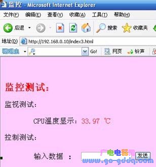

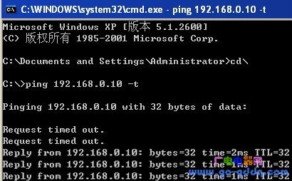

  本 WEB 服务器系统几乎可以应用于所有对实时性要求不是很高的场合,只要对本系统的相关部分做些修改或改进,例如:客户端的访问权限、IP 地址的过滤等,就可应用于诸如远程抄表、信息家电的远程控制等场合。下面图7 为PINg 命令测试网络不通到通的连接状态,图8 实现了局域网内任意主机通过ip 地址形式访问单片机内部存诸的网页,从而实现对单片机系统的远程监控。
图7 网络连接测试
图7 网络连接测试
图8 远程监控温度
图8 远程监控温度
