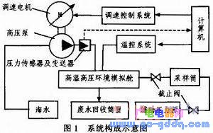

    1.2 系统组成
    该模拟实验装置主要包括由水泵、深海环境模拟舱、水箱和管路等组成的深海环境模拟系统,及其监测与控制系统,可模拟海底热液口的极端海洋环境,也可模拟一般的海洋环境,还可以完成样品的培养、加样、取样等,其中泵的流量可以根据需要在输出流量范围内无级调节,功能切换可以通过截止阀的开或关来实现。监测与控制系统主要完成温度、压力、流量等参数的监测及控制。整个系统构成如图1所示。
a.jpg?imageView2/2/w/550
    本文主要介绍压力精确稳定控制系统的设计,其它部分另文介绍。系统中的电机选用调速性能好、体积小、效率高的三相无刷直流电机,因为单片机价格低,片内资源丰富,且可以灵活编制程序,所以采用以单片机为核心的控制系统。工作时,传感器把检测到的管路压力及负载转速反馈到单片机,进一步去触发由PI构成的调速系统,以PWM方式对电机进行调速,电机带动油泵工作提供连续可调的压力源。

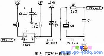

    2.1.1 PWM信号产生及处理电路设计
    在本控制系统中,主要是利用ATmega8L内部定时器产生定频调宽的PWM波信号来控制无刷直流电机的转速。这里采用ATmega8L的Timer2工作在快速PWM模式下,产生高频的PWM波形,波形产生后需要进行处理才能得到所想要的输出信号,处理电路如图3所示。
c.jpg?imageView2/2/w/550

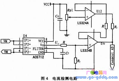

2.1.2 电流检测电路设计

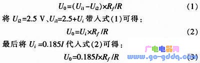

    本文采用Allegro公司的ACS712集成芯片扩展外围电路进行测量。ACS712由霍尔元件、霍尔电流驱动元件、偏差调整电路、信号恢复电路、信号放大电路组成,具有价格低、精度高、绝缘性能好等特点。电流检测电路如图4所示。ACS712在电流为零时7脚Vo输出2.5 V,故设计了一个精密电阻RP1分压产生2.5 V电压,使放大电路输出电压Uo从0 V开始线性变化;为提高电阻分压带负载能力,既使2.5 V电压不随后级电路影响,这里采用了一级电压跟随器使输出Ui2为2.5 V。据叠加原理可算出图4中Uo为:
   d.jpg?imageView2/2/w/550
e.jpg?imageView2/2/w/550
    从式(3)可以看出输出电压与夹在1、2和3、4脚之间电流成正比。将此电压送入ATmega8L的A/D转换器处理即可得到电机的工作电流,应用此电流可以对无刷直流电机进行转矩闭环控制及过流保护。

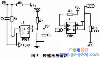

    2.1.3 转速检测电路设计
    转速检测对于控制系统非常重要,由于控制系统主要是由转速构成的闭环控制系统,所以获得电机转速是控制系统的关键。由驱动电路通过霍尔IC输出位置信号,无刷直流电机每转一周输出12个脉冲FG信号,但这些脉冲信号干扰比较大,不能直接被ATmega8L处理,所以必须对脉冲FG信号进行滤波提取。如图5所示,由于驱动电路开路输出,所以电路加了上拉电阻R11。FG信号谐波比较多,设置C4起到滤波的作用,其值大小比较难确定,需要通过实验调整。FG信号通过P521在3脚产生一个比较稳定、无谐波的FG’信号,其中G5不能选用过大,否则FG’信号会失真,以致ATmega8L识别不出来。ATmega8L内部Timerl具有16位的输入捕捉单元,通过外部引脚ICP1来捕捉外部事件。读取ICR1时捕捉寄存器先读低字节ICR1L,然后再读捕捉寄存器高字节ICR1H。再根据两次捕捉寄存器的差值就可以算出电机转速。
f.jpg?imageView2/2/w/550
    隔离电路是为了避免驱动电路及其接口电路受强电压的影响,在外电路接口线上加的光电耦合隔离,以保证电路正常运行。

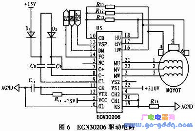

    2.2 驱动电路设计
    驱动电路是主控电路与无刷直流电机之间的桥梁,本控制系统采用日立公司的专用集成无刷直流控制芯片ECN30206。ECN30206专用集成无刷直流控制芯片适用于直流500 V电压、1 A以下,功率在20~300 W的三相有位置传感器的无刷直流电机。ECN30206驱动芯片由内部自带6个全桥IGBT开关管(上桥臂和下桥臂)及每个IGBT都带保护的续流二极管,用于3个上桥臂电压提升的电荷泵电路、无刷直流电机方向控制电路,为ECN30206驱动芯片产生时钟的声表面波产生电路、PWM产生电路、三相非配器、过流及欠压保护电路、转子位置检测电路组成。三相分配器内部具有换相控制表,依据表格中相对照的值来合理分配各个桥臂的通断状态。根据ECN30206集成驱动芯片的内部原理分析和霍尔开关芯片的工作原理可以设计直流电机驱动电路如图6所示。g.jpg?imageView2/2/w/550

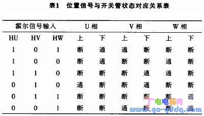

    该系统采用的是4对磁极的无刷直流电机,所以一个机械角为90°,电导通角为30°,因而3个霍尔开关集成芯片EW632需每隔30°放一个,以检测无刷直流电机的转子的位置。3片EW632输入信号与开关管导通状态对应关系如表1所示。
h.jpg?imageView2/2/w/550
    1)内部PWM各项参数的确定
    内部PWM波的频率由声表面振荡器(SAW)、11脚接的电容CTR和12脚接电阻RTR确定,如式:
    FPwm=0.494/(CTRxRTR)     (4)
    本系统选用的CTR为1 800 PF,RTR为22 kΩ,据式(4)可得PWM频率为12.5 kHz。
    PWM占空比由13脚输入的模拟电压VSP确定。当VSP的值小于声表面振荡器幅值的最小值Vsawl时,PWM占空比为0%,所有的IGBT管都将关闭;当VSP的值大于声表面振荡器的最大值VsawH时,PWM占空比为100%;当VsawL≤VSP≤VsawH时占空比P与VSP的大小成线性:
    P=(VSP-Vsawl)/(VsawH-VsawL)     (5)
    因此只需改变VSP的大小就可以对电机进行线性无极调速。
    2)电机转一周FG脉冲个数的确定
    泵站采用的无刷直流电机有4对磁极,电机转一周FG脉冲个数为12个脉冲。
    3)电荷泵外部电路参数确定
    为了打开桥臂IGBT功率驱动开关,必须先提升门极电压才能打开,ECN30206内部有电荷泵电路,用户只需设定外部电路各器件参数即可。电容的大小决定了充电时间,即决定了IGWT驱动开关管打开的时间,因此不能过大,否则打开时间过长造成事故,这里电容都选为1μF。
    4)负压及过流保护
    当ECN30206检测到VCC引脚电压小于12 V时所有的IGBT功率驱动开关管关闭,直到VCC大于12 V时才恢复正常工作。
    电流保护是通过在下桥臂IGBT串接电阻到地GL分压反馈到ECN30206内部过流电压比较器实现,内部过流电压比较器参考电压Vref为0.5 V,这里设定最大电流值Imax为1 A,则RS的值为:
    Rs=Vref/Imax     (6)
    将Imax=1 A,Vref=0.5 V代入式(6)得RS为0.5 Ω,这里选用康铜丝。
    5)电路稳定的保证
    为使驱动电路稳定及提高抗干扰性,必须对各引脚进行处理,在引脚上适当的加上拉电阻或下拉电阻,在高输入阻抗的引脚处加上高频旁路电容以消除高输入阻抗引脚对高频噪音的敏感性。
