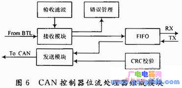

    位流处理器是CAN总线控制器中控制数据流的发生器。它还执行总线上的错误检测、仲裁、填充和错误处理等功能。主要有接收模块、发送模块、错误管理模块、CRC校验、验收滤波、FIFO等6个模块组成,如图6所示。其中CRC校验、FIFO、验收滤波在所执行的项目中已经有他人设计完成。

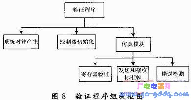

    本文最后设计了CAN总线控制器的测试程序,其目的是模拟一块微处理器对CAN总线控制器进行读写操作,从而实现对CAN总线控制器的寄存器访问,完成总线收发功能。在该测试程序编写中,各个功能基本上以任务的形式实现,进行不同的仿真时只需调用相关的任务模块。图8为验证程序的组成框图。
    仿真验证完成以后将其HDL CAN总线程序下载到FPGA中进行测试,目标芯片采用Cyclone系列的EP1C6Q240C8,为了验证所设计的FPGA CAN总线控制器,还设计了一款基于该FPGA的CAN总线控制器的节点电路,然后利用所设计的节点电路与其他3个利用SJA1000作为控制器的CAN总线节点进行了通信测试。所有的节点使用AT89S52单片机作为节点微处理器,PCA82C250作为收发器,测试结果表明下载到FPGA中的控制器程序工作正常,实现了预计的CAN总线通讯功能。测试网络示意图如图9所示。
    测试时,按动节点1上的开关并将该状态发送到节点2,在节点2上能显示对应的状态,反之也可。同时也可在节点2通过键盘输入某一代码,而在节点1上的数码管上显示相应的结果。该实验结果表明下载到FPGA中的控制器程序工作正常。
