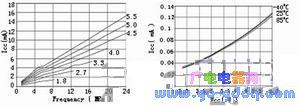

    低功耗系统设计首要是选择合适的单片机。atmega48单片机是一款8位微控制器,具有高性能、低功耗的显著特点。由于采用risc精简指令集结构,其指令集大多为单周期指令,具有高速运行的特点。3v供电时,未使能内部看门狗的情况下,atmega48的典型掉电电流小于1ua。具体工作电流见图1。而且该单片机在1.8v~5.5v的电压范围内均能正常工作,片内自带4k字节的flash、256字节的e2prom,以及512字节sram;并内置6~8路10位ad转换器、看门狗、3个16位的定时/计数器、具有独立振荡器的实时计数器rtc 和6路PWM输出。另外还具有五种休眠模式,引脚变化及中断可唤醒mcu。
图1 工作电流与系统频率的关系 图2工作电流与供电电压的关系(128k)

    atmega48单片机的功耗主要与系统频率,工作模式,电源电压及外围模块有关。由图1和图2可知,atmega48单片机的工作电流与其工作频率、工作电压成正比。
    降低系统时钟频率
    功耗与工作频率有关。工作频率增加时,功耗也线性的增加。系统工作频率的降低,电路的延时增加导致系统性能下降,因此在利用频率降低系统功耗的时候,要在能耗和速度之间进行权衡。

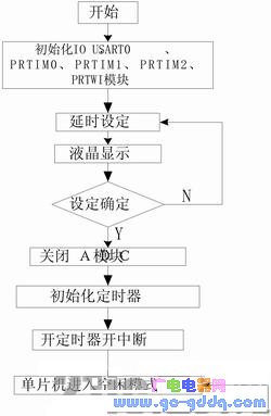

    图3是以atmega48为核心的定时控制系统框图。该系统是油井工具投放机的控制部分。设备匀速从地面向下投放,延时时间控制设备投放的深度。延时时间一到,电机马上启动,使设备投放机停止运行。延时时间由多圈线位器设定。设定值经内部ad转换后,在液晶上显示。液晶采用北京青云公司的lcm061a模块。该液晶能在2.7v-5.2v内工作,且工作电流小。为了加强驱动能力,pb1、pb2并联使用,并通过tip122直接驱动直流电机。考虑到系统时钟越低,功耗越低,并结合本系统的实际功能要求,时钟源采用内部128k低频时钟。在2节500ma可充电电池供电的情况下,系统能可靠的运行14天。
图3定时控制系统框图
图4 主程序流程图
    主程序流程图如图4所示。在主程序中,在程序初始化时,关闭未用到的外设模块,避免消耗过多的电流。io口初始化时,pd口为输入口,使能内部上拉。所有悬空的io口都使能内部上拉,使之有确定的电平。当检测到有按键按下时,单片机禁用对应io口的内部上拉,避免内部上拉电阻消耗不必要的电流。(atmega48的引脚上拉电阻为30k~60k之间。)
    在单片机完成初始化后,单片机进入空闲模式,cpu停止运行,定时器/ 计数器和中断系统继续工作。此时,实测消耗电流为0.14ma。当定时时间一到,cpu即被唤醒,执行响应的程序后继续进入空闲模式。
