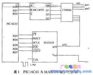

    Microchip公司生产的PIC系列单片机具有哈佛双总线结构,采用了类精简指令集和指令流水 线结构,运行速度非常快,可以完全取代DSP来工作[3]。MAX195是由MAXIM公司生产的16位串行输出A/D转换器,他速度快、功耗低并且具有自标定能力。MAX195主要用于隧道电流的采集。MAX195与PIC16C65的连接及MAX195的外围连接如图1所示
69.jpg?imageView2/2/w/550

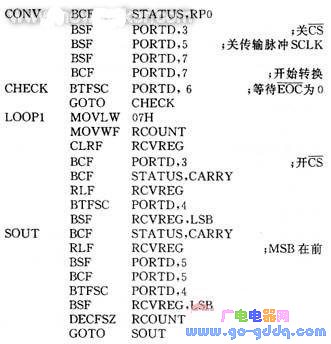

    图1中PIC16C65单片机通过通用的I/O口D口的7个管脚与MAX195和MC14555连接。A/D转换过程由PIC16C65的程序控制。本程序采用异步读取方式,即在16位数据转换完成后再读取数据。转换开始时首先置/CONV为低电平启动转换,转换开始后单片机不断检查/EO C管脚的电平是否变低,如果变低说明转换已经结束,单片机通过RD5口构造16个串行输出脉冲送入到MAX195,转换后得到的16位数据通过RD4口逐位送到PIC单片机内进行读取和处理。
    MAX195进行A/D转换的子程序如下:
70.jpg?imageView2/2/w/550

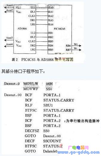

    AD1866是AD公司生产的性能良好的双通道16位D/A转换器,每个通道由1个参考电压、1个16位的输入寄存器、1个16位的输入锁存器、1个16位DAC和1个输出放大器组成。AD1866工作过程也由PIC单片机的程序来控制。首先PIC通过RA2和RB3口构造输出脉冲,将需要进行 D/A转换的16位数据从高位到低位依此送入AD1866的数据寄存器,然后在LL和LR管脚构造下降沿脉冲,将数据寄存器中的16位数据送进DAC进行D/A转换,并相应地更新DAC的输出。其接口电路如图2所示。
71.jpg?imageView2/2/w/550
    其工作过程如下:首先给步进马达通电,让马达连续运行,向下逐渐靠近样品,直径很小的探针安装在步进马达前面随马达一起运动。当探针快要接近样品时,步进马达改变运行方式,从连续运行方式变为点动状态运行。同时给探针加偏压,一直到能检测出预设的隧道电流时,再将压电陶瓷z轴方向的距离与预设值相比较,可得到该点表面高度。以此可以扫描出全部样品的表面形状,再将数据送入到计算机中,通过一定的图像处理即可得到样品的表面样貌图。
