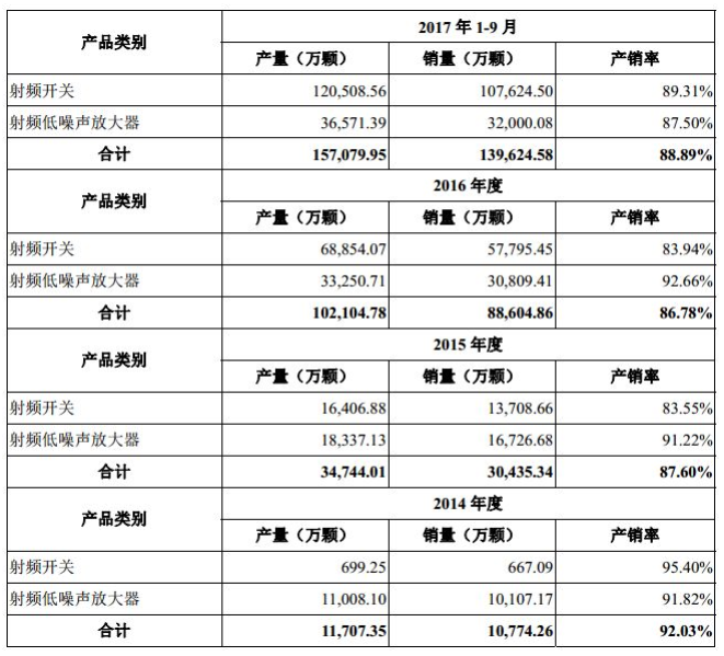

公司主要向市场提供射频开关、射频低噪声放大器等射频前端芯片产品,应用于智能手机等移动智能终端,因此目标终端客户主要为智能手机厂商。2014年度、2015年度、2016年度和20171-9月,射频开关和射频低噪声放大器收入占公司营业收入的比重分别为 72.58%、 88.52%、 97.09%和 97.73%。由此可见,卓胜微电子主营产品其实就是射频前端中的射频开关和射频低噪声放大器,通过下面图表可知,其实卓胜微电子主要营收还是来自于射频开关业务!

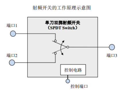

据了解,射频开关的作用是将多路射频信号中的任一路或几路通过控制逻辑连通, 以实现不同信号路径的切换,包括接收与发射的切换、不同频段间的切换等,以达到共用天线、节省终端产品成本的目的。射频开关的主要产品种类有移动通信传导开关、WiFi开关、天线开关等,广泛应用于智能手机等移动智能终端。

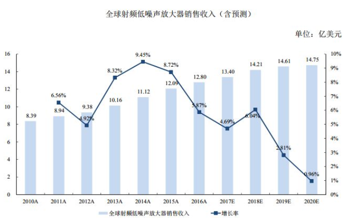

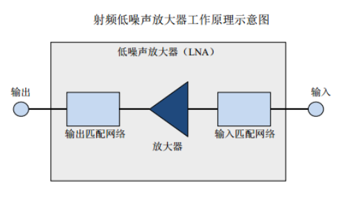

射频低噪声放大器的功能是把天线接收到的微弱射频信号放大, 尽量减少噪声的引入,在移动智能终端上实现信号更好、通话质量和数据传输率更高的效果。公司的射频低噪声放大器产品,根据适用频率的不同,分为全球卫星定位系统射频低噪声放大器、移动通信信号射频低噪声放大器、电视信号射频低噪声放大器、调频信号射频低噪声放大器。上述四类射频低噪声放大器产品均应用于智能手机等移动智能终端。

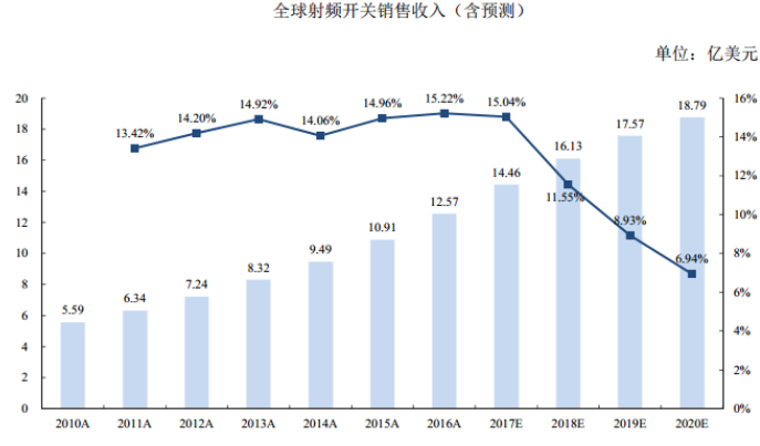

此外,数据表明,2010年以来全球射频开关市场经历了持续的快速增长,2016年全球市场规模达到12.57亿美元,2017年及之后增速放缓,但预计到2020年期间仍保有10%的年化增长率,预计到2020年达到18.79亿美元。

2016年全球射频低噪声放大器收入为12.80亿美元,而随着4G逐渐普及,智能手机中天线和射频通路的数量增多,对射频低噪声放大器的数量需求迅速增加,因此预计在未来几年将持续增长,到2020年达到14.75亿美元。

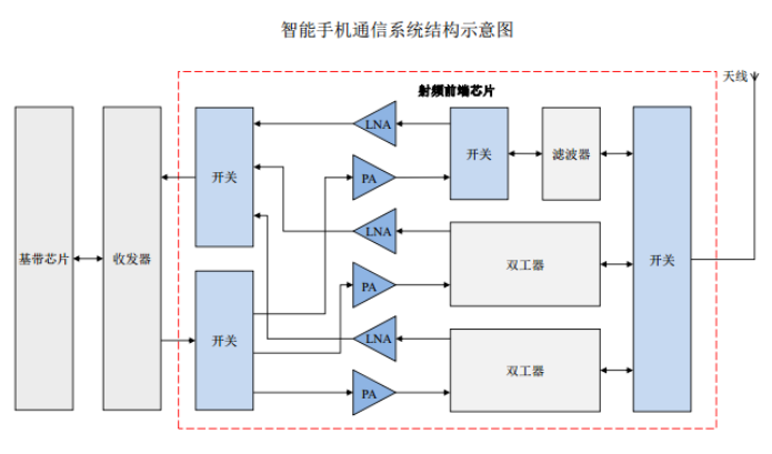

众所周知,射频前端芯片包括射频开关、射频低噪声放大器、射频功率放大器、双工器、射频滤波器等芯片。射频开关用于实现射频信号接收与发射的切换、不同频段间的切换;射频低噪声放大器用于实现接收通道的射频信号放大;射频功率放大器用于实现发射通道的射频信号放大;射频滤波器用于保留特定频段内的信号,而将特定频段外的信号滤除;双工器用于将发射和接收信号的隔离,保证接收和发射在共用同一天线的情况下能正常工作。

其中滤波器负责发射及接收信号的滤波,最大的业务板块,驱动力来自于新型天线对额外滤波的需求,以及多载波聚合(CA)对更多的体声波(BAW)滤波器的需求。功率放大器负责发射通道的射频信号放大,第二大业务板块,预测高端LTE功率放大器市场的增长将被2G3G市场的萎缩所平衡。
低噪声放大器接收通道中的小信号放大;第二大业务板块,市场规模因新型天线的出现与增长将稳步前行。射频开关接收、发射通道之间的切换;第三大业务板块,市场由天线开关业务驱动而增长。天线调谐器驱动力来自调谐功能被添加到主天线和分集天线中;双工器负责FDD系统双工切换及接收/发送通道的信号滤波;接收机/发射机负责射频信号的变频、信道选择。
