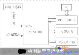

  硬件设计中检测装置主要由前端传感器、微处理器、液晶显示器、报警装置和USB接口等组成,原理框图如下图所示。
原理框图
  前端传感器应用漏磁通法将钢丝绳局部缺陷的异常信号通过漏磁场强度反映,应用磁桥路法将钢丝绳金属截面积的磨损信号直接反映在磁桥路的磁场强度变化上,从而检测钢丝绳的LF(LOCalizedFault)型缺陷和LMF(LosSOFMetallicArea)型缺陷。检测元件采用高灵敏线性集成霍尔元件,获得的检测信号具有与速度无关的特性,然后将检测信号输入到C8051F005微控制器内置的12位ADC进行A/D转换,单片机对转换后的数据进行处理。
  液晶显示器RT12864M为128×64点阵的汉字图形型液晶显示模块,可显示汉字及图形,具有等光标显示、画面移位、睡眠模式等多种功能。液晶显示器和键盘为用户提供人机接口界面,用户可通过该界面了解系统的运行情况,进行必要的人工干预。
  USB接口芯片采用PHILIPS公司的PDIUSBD12性价比较高的USB器件,可使设计者选择最合适的微控制器,减少开发时间、风险及费用,以最实用快捷的方法实现最为经济的USB外设的方案。USB接口的主要功能是将单片机采集的数据传输到PC机,使用户可以对数据进行二次处理或者作为原始数据进行打印、保存等。
  报警装置在钢丝绳缺陷严重处实施报警,用户可通过软件编程进行设置。

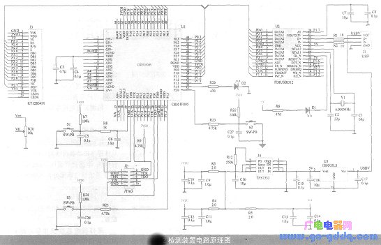

  检测装置电路原理图如下图所示。
检测装置电路原理图

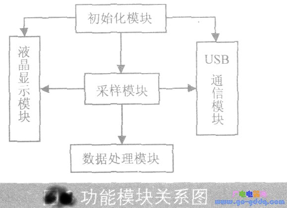

     在已有的硬件平台的基础上,可以将软件程序按功能模块划分初始化模块、采样模块、数据处理模块、液晶显示模块和USB通信模块等部分,各部分模块功能如下:初始化模块完成对所需参数初始化工作,包括对单片机和外围芯片的初始化配置。
  采样模块包括使用单片机自带的ADC将模拟量转换为数字量的程序和数字滤波程序。
  数据处理模块按照一定的算法计算采样值,然后与用户输入的钢丝绳标准值进行比较,即得出钢丝绳损伤程度。
  液晶显示模块通过对其命令字中写入命令字节,进行开显示、改变显示起始行、设置显示页和显示列等操作;通过查询状态字了解显示器的工作状态;通过向各个显示RAM中写入不同的数据字节实现不同的图形或汉字的显示,从而为用户提供友好的界面。
  USB通信模块按照USBl.1规范的要求与计算机进行通信,将实时采集到的数据高速回放到计算机中,形成原始数据文件。用户可以对其进行二次处理和分析。
  各部分模块之间的关系如下图所示。
各部分模块之间的关系

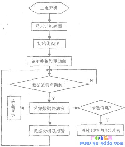

  软件程序采用单片机高级语言C51编程,软件程序流程图如下图所示。
软件程序流程图
