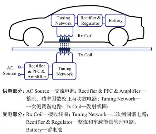

图 1  电动汽车无线充电系统结构
电动汽车无线充电系统通常分为供电和受电两部分,其系统结构如图 1 所示。

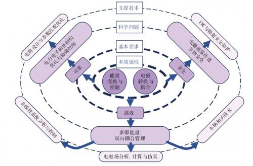

图 2  电动汽车无线充电系统技术体系
电动汽车无线充电系统的本质是电能的变换与控制,可靠、高效、安全是基本要求。无线充电技术基于电力电子拓扑结构优化与协调控制、电磁能量传递生物安全和多源能量双向耦合管理三个科学问题,依托电路设计与参数匹配优化、EMC 与辐射安全防护、非线性系统分析与控制、车辆相关技术等技术支撑,形成了电力电子、电磁场、车辆相关理论、电化学、非线性系统控制、数据通信等多学科交叉,相互影响、深度耦合的技术体系,如图 2 所示。

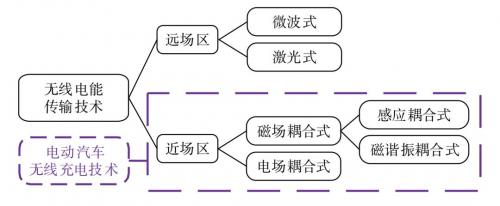

图 3  无线电能传输技术类别
无线电能传输方式包含远场区传输和近场区传输两大类,如图 3 所示。

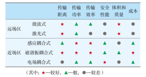

各类无线电能传输技术性能对比在表 1 中列出,通过比较可以发现,在传输距离、体积、质量和成本等方面,磁谐振耦合式以及感应耦合式电能传输技术相对其他无线电能传输技术具有显著优势,更适合于电动汽车大气隙(15 ~ 45cm)、高效率(>85%),大功率(kW 级)的无线充电技术需求。
表 1  各类无线电能传输技术性能对比 [15-16,21,27-28]

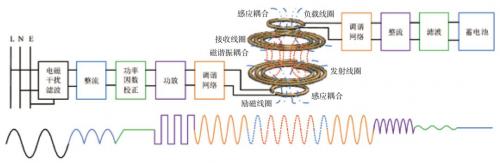

图 4  典型电动汽车无线充电系统电力电子拓扑结构及电能表现形式
电动汽车无线充电系统工作目标是将电网中的电能传输到车载蓄电池中,因此其电源端与电网相连,负载端与车载蓄电池相接,传输环节电力电子拓扑结构及电能表现形式如图 4 所示。其电能传输过程包括有线传输和无线传输两部分。
在电能的有线传输环节中(图中黑色线路),电网中的交流电通过电磁干扰滤波器滤除杂波,进入整流器,变为直流,功率因数校正单元能够提高功率因数,改善电能质量,而功放电路则能够将直流电变为高频交流电,进而通入由调谐网络和励磁线圈组成的 LC 谐振电路中形成正弦交流电,同时在励磁线圈周边空间形成高频交变磁场。而在接收端,负载线圈中感应出的交流电流经过整流和滤波,流入蓄电池中,为蓄电池充电。
在电能的无线传输环节中,通过感应耦合方式,励磁线圈产生的高频交变磁场在距其最近的发射线圈中感应出交流电流,接收线圈也在距其最近的负载线圈中感应出交流电流,各环节中交流电流频率均相同;而通过磁谐振耦合方式,自振频率相同的发射线圈与接收线圈实现了高效耦合,从而保障了电能的中等距离传输。
值得注意的是,电动汽车无线充电系统中的电力电子拓扑结构与有线式充电桩主电路拓扑结构相似,其区别在于后者将无线传输环节中的线圈结构变为了变压器结构,从而使发射端电路与接收端电路通过变压器实现物理连接,再经过整流滤波后接入电动汽车充电插口。

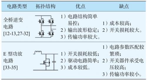

表 2  功放电路拓扑结构比较
现有研究中,用于电动汽车无线充电系统的功放电路拓扑结构主要包括全桥逆变电路和E型功放电路,其拓扑结构及优缺点在表 2 中列出。

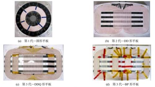

图 6  奥克兰大学单侧多线圈平板式磁耦合元件 [45-46,50]
在平板式磁耦合元件设计中,新西兰奥克兰大学以及国内东南大学研究团队 [49] 等都有相关研究成果,奥克兰大学 J.T.Boys 教授团队的研究成果具有代表性,他们起步于 20 世纪 90 年代,并分别在 2009 年和 2013 年提出了第 1 代和第 2、3 代平板式磁耦合元件结构 [45-46,50],如图 6 所示。
由于基体为铁氧体,此类耦合元件通常较脆,需要用软塑料或橡胶材料填充其缝隙,并用铝板包裹侧边和背面,以降低电磁辐射。从结构上讲,圆形充电平板可以允许汽车从任何一个方向靠近,位置较为灵活,而矩形平板则能提供更大的耦合面积。分析显示,采用 DD 形平板作为发射平板,安装在地面,DDQ 或 BP 形平板作为接收平板,安装在汽车底盘能够取到最理想的充电效果 [50]。

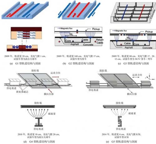

对于移动式磁耦合元件,发射端通常为一条固定在路基的通电长直轨道,或由多个沿道路串行布置的磁耦合元件构成,接收端则是安装在汽车底部的平板式耦合器。
当汽车沿路面驶过,车载平板式耦合器中激发出电流,为车载蓄电池充电,从而实现行进状态充电。基于轨道供电的行进状态充电最早是由美国劳伦斯伯克利国家实验室开展实车试验 [51],加拿大庞巴迪公司的三相式轨道供电列车 [52-53] 以及 Ross 提出的充电平板分布式移动充电方式 [54] 也具有一定可行性。
图 7  韩国科学技术院 OLEV 无线充电电动汽车轨道方案 [57-59]
在国内,重庆大学 [55] 和天津工业大学 [56] 也分别针对行进中的电动汽车和高速列车提出了无线供电方案。而在已经商业化的产品中,韩国科学技术院(KAIST)ChunT.Rim 教授团队研究的在线式电动汽车(On-line Electric Vehicle,OLEV)[57-59] 具有代表性,其无线充电设计方案演变过程如图 7 所示。

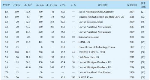

电动汽车无线充电系统能量传输技术指标主要体现在 3 个方面,即传输功率(单套磁耦合元件能够传输的最大功率)P、传输距离(耦合器间距)S 和传输效率 η,而与之相关的参数又包括无线充电系统工作频率 f、耦合面积(磁耦合元件最大平面面积)A、偏移裕度 ε(水平方向偏移长度除以耦合元件横向最大外径)等。国际范围内各研究机构在电动汽车无线充电技术领域实现的能量传输指标如表 3 所示
表 3  电动汽车无线充电能量传输水平

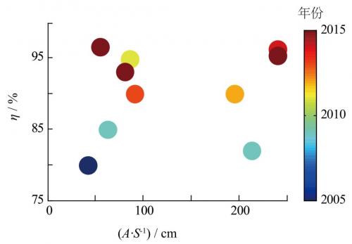

基于统计结果绘制了相关特性影响因素和发展趋势如图 8、图 9 所示。图 8 为传输效率随耦合器面积与传输距离比值的变化趋势。图 9 展示了无线充电系统频率与功率随时间的变化趋势。
图 8  耦合器面积和传输距离对效率的影响
由图 8 可知,随着耦合器面积与传输距离之比的增加,传输效率总体趋于增大,这主要与耦合系数增大相关,而近些年随着相关技术的进步,实现了同等传输效率下,更小耦合器面积和更远距离的传输。

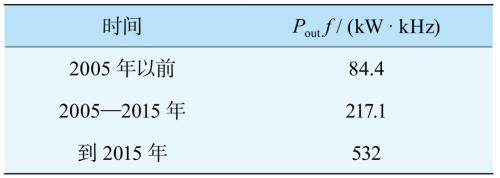

3)随着时间的推移,功率与频率的乘积(P_out*f)在上升,其值也表征了商业化电力电子器件技术水平的提高。
不同时间段对应的平均值如表 4 所示。
表 4  不同时段功率与频率乘积平均值
由表 4 可知,在 2005 到 2015 的十年间,功率与频率的乘积增长了 7 倍左右,且有继续增长的趋势,而这种增长趋势表征无线充电设备正在向高功率密度、大传输距离和小型化方向发展。

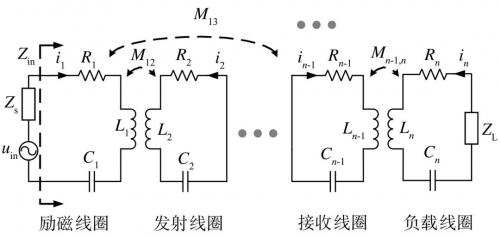

图 10  磁谐振耦合式无线充电系统等效电路 [63]

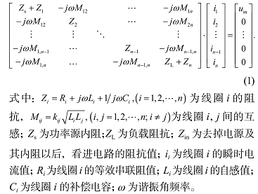

基于电路理论,磁谐振耦合式无线充电系统可统一等效为图 10 所示电路模型。考虑到中间传输环节存在多线圈结构,因此,设定线圈总数为 n。当各线圈自振频率相同时,传输阻抗最小,系统耦合程度最高。
根据 Kirchhoff 电压定律,等效电路数学模型用如下公式表示:
在谐振状态下,线圈感抗与容抗相互抵消,即 jωL_i = -1/( jωC_i),阻抗虚部为零,系统传输 效率 η 可定义为输出功率 P_L 与输入功率 P_in 的比值,I_i 为线圈 i 的有效电流值,则:
同时,通过求解等效电路数值模型,可以计算得到系统功率特性与效率特性,进而可以优化性能参数。

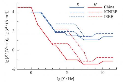

由于电动汽车无线充电系统工作在高频下,电能与场能不断交替转化,在周边区域激发高频交变电磁场,因此其电磁辐射水平是否对生物安全产生影响,对于该项技术的推广应用至关重要。电气与电子工程师协会(IEEE)制定的《处于射频电磁场 3 kHz ~ 300 GHz 的人体安全等级》标准 [67] 和国际非电离辐射防护委员会(ICNIRP)制定的《限制时变电场、磁场和电磁场暴露的导则(1 Hz 到 100 kHz 或 300 GHz 以下)》[68-69] 规定了高频设备周边电场与磁场强度的限值。
图 11  无干扰情况下电场与磁场强度的公众曝露控制限值
针对电磁能量水平不同,考虑我国实际情况,中国可按照《电磁环境控制限值》(GB 8702-2014)规定的公众曝露控制限值作为电动汽车无线充电系统辐射限值标准。各类标准对于电场强度(E)和磁场强度(H)的不同限值示于图 11。
由图可知,对于现有电动汽车无线充电技术工作频率范围(100 MHz 以内),频率越高,控制限值越低,并且我国的限值要求相对国际标准更为严格,因此对电动汽车无线充电系统的电磁辐射安全性要求更高。

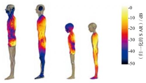

图 12  基于人体模型的 SAR 值仿真研究 [72]
针对电动汽车无线充电系统电磁辐射生物安全性,Wu H.H 等人对 Witricity 系统做过相关电磁场强度分析 [13],测试了无线充电系统工作时,附近区域人体膝盖,腹股沟,胸部和头部的磁场强度;O.C.Onar 等也做了相似的研究,他们测试了一辆电动汽车无线充电过程中,驾驶员一侧前轮、地板、座椅和头枕部位的磁场强度[14];A.Christ 等人基于成人和儿童的人体解剖模型,测量了不同矢状面的电磁波比吸收率(Specific Absorption Rate,SAR),分析了四线圈式充电系统的辐射对人体的影响 [70-72],如图 12 所示。

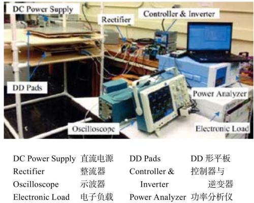

美国密歇根大学-迪尔伯恩校区(University of Michigan Dearborn)的 Chunting Chris Mi 教授团队则分别在 2014 年和 2015 年设计并制作了单体功率 8 kW 和 5.6 kW 的平板式磁耦合元件,直流到直流传输效率均超过 95%[38,60],其实验装置如图 13 所示,该装置能够实现的功率与频率的乘积值为目前最大。
图 13  美国密歇根大学-迪尔伯恩校区无线充电实验装置 [38]
