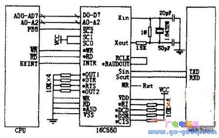

    在某型无人机飞行控制器设计中,CPU选用的是80C196KC。CPU上原有的一路串口用于遥控遥测。为了测量飞机的航向角。系统中应用了数字罗盘HMR3000。该传感器为串口接口,波特率为19200,输出数据为NMEAC183格式,每秒20帧,每帧35字节,为此需要给控制器增加一路全双工异步串行接口。
    基于对以上8种设计方法的比较与分析,在权衡系统的软硬件复杂度之后,选用了第四种方法,即利用16C550可编程通讯控制器扩展出一路串行口。专门与该传感器通讯。16C550使用了FIFO功能,在接收14个字节后向CPU提出一次中断请求。这样CPU最多中断4次就可以全部接收一帧姿态测量数据。控制器的软件对HMR3000一帧输出数据的解码时间仅为1.187ms,CPU的负担并不大。CPU、16C550和HMR3000的连接电路如图1所示。
23.gif?imageView2/2/w/550
图1 可编程通讯控制器16C550与单片机系统的接口电路图
