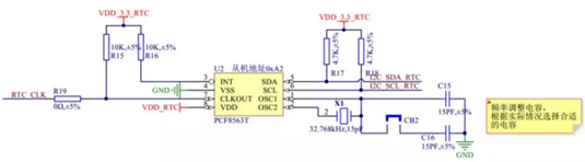

RTC设计推荐方案如图4所示,若采用I2C/SPI通信的RTC IC且已具备I2C/SPI驱动程序,RTC的使用就显得尤为简单,仅需要加上晶振电路就可以工作了。
blob.png?imageView2/2/w/550
图4 RTC硬件电路

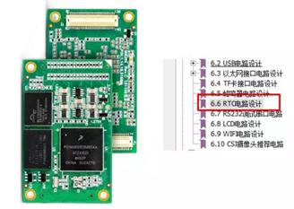

RTC设计电路简约而不简单,时钟芯片的选择、电路设计、器件放置、阻抗控制、PCB走线规范均会影响RTC的时间基准的稳定性,如图5所示为致远电子基于Cortex-A7架构的800MHz主频的M6Y2C-256F256LI-T核心板以及配套硬件开发指南,致远电子每一款核心板均有提供标准的推荐电路,为设计者提供稳定可靠的设计参考。
图5 提供完善硬件支持的核心板

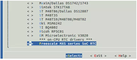

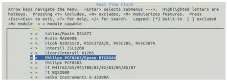

软件方面,我们仅以linux为例了解下RTC的使用。在内核配置中选择与硬件匹配的RTC驱动,以生成正确的内核镜像。
图6 启用PCF8563 RTC驱动
图7 启用片内RTC

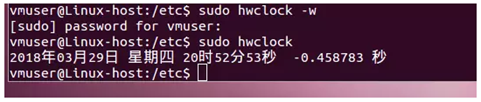

然后结合硬件测试RTC功能,使用命令date  –-help获取相关指令。hwclock –w命令将设置的时间同步到硬件,hwclock命令获取RTC时间,判断是否同步成功。
图8 date命令(部分)
图9 验证保存状态

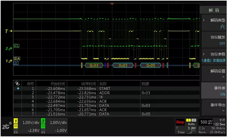

RTC无法读写(通信)时可从软、硬件两方面考虑。软件方面重点考虑通信驱动的问题,在嵌入式linux系统中常表现出RTC驱动无法检测到RTC的存在。比如在启动信息中打印pcf8563_get_datetime: read error,或者无法对I2C/SPI操作。这类问题可以使用带协议解码的示波器排查、验证。
图11  I2C协议解码
硬件方面,以常用的I2C为例,最不可忽视的则是上拉电阻的使用。I2C上拉电阻选择1K-10K为宜,可根据通信速率、长度、节点数而定。在节点数多、干扰大时还应在SDA、SCL线上串联100~200ohm左右的电阻,有效抑制干扰脉冲。另外,所有IC都有意外损坏的可能,必要时更换RTC芯片。
图12  I2C上拉电阻使用
