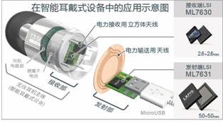

ROHM集团旗下蓝碧石半导体株式会社(以下简称“蓝碧石半导体”)面向可穿戴式设备,开发出世界最小的※无线供电控制芯片组“ML7630(接收端/终端)”“ML7631(发射端/充电器端)”。

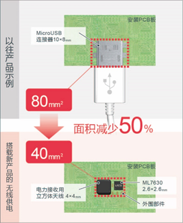

本芯片组是一款无线供电控制LSI,适用于可穿戴式设备中特别是有安装空间限制的Bluetooth®耳机等智能耳戴式设备※1的无线供电。为了能够支持在智能耳戴式设备中的应用,蓝碧石半导体通过在13.56MHz的高频段进行电力传输,将天线(线圈)小型化,同时将充电所需的功能集成于1枚芯片,使之作为SoC※2(片上系统)使用,从而大大削减了安装空间(与MicroUSB连接器的面积相比减少50%)。实现了以往很难实现的智能耳戴式设备的无线供电,不仅有助于设备的小型化,还有助于提高充电的便利性、防水性和防尘性。
即使电池电量耗尽,接收端的“ML7630”也可利用天线磁场产生电能并开始工作。另外,虽然是仅仅2.6mm见方的小型WL-CSP封装,却实现了高达输出功率200mW的无线供电。不仅如此,还满足NFC Forum Type3 Tag v1.0※3规范,支持基于NFC触摸的Bluetooth®配对等功能。而且,发射端的“ML7631”可通过手机电池等USB电源提供的5V电力工作,非常有利于移动充电器的发展。

通过使用13.56MHz频段的无线供电,使该芯片组可使用1µH左右的小型天线,这非常有助于实现智能耳戴式设备等可穿戴式设备的无线供电,无端子构造更是有利于设备的进一步小型化。例如,使用超小型天线(例如MARUWA株式会社生产的MNA4040),与以往使用MicroUSB连接器的供电部所占面积相比,可削减面积达50%(本公司计算的面积比)。

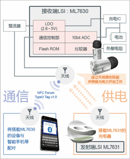

①  电池没电也可以开始工作
接收端的“ML7630”可利用供电时产生天线磁场来供电,因此即使电池电量耗尽也可开始工作。
②   200mW输出的LDO和温度管理为锂离子电池充电
“ML7630”中内置可输出200mW的LDO,在该输出端使用充电IC,可对锂离子电池进行充电。另外,利用内置的10位AD转换器和比较器,可通过编程实施对锂离子电池来说非常重要的温度管理(温度检测、阈值管理),从而可进行可靠性优异的充电控制。
③   满足NFC Forum Type 3 Tag规范
“ML7630”支持NFC Forum Type3 Tag v1.0规范,可从智能手机等使用了NFC技术的设备中读取“ML7630”内Flash ROM中写入的Tag信息,因此支持无需画面操作或开关操作的NFC触摸Bluetooth®配对等功能。
