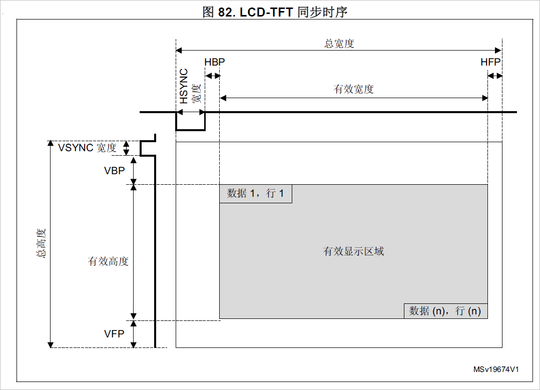

三. 同步时序:
VBP--vertical back porch
VFP--vertical front porch
HBF--Horizontal back porch
HFP--Horizontal front porch
HBP 和 HFP 分别为水平后沿周期和水平前沿周期。
VBP 和 VFP 分别为垂直后沿周期和垂直前沿周期。
LCD-TFT 可编程同步时序包括:
–– HSYNC 和 VSYNC 宽度:水平和垂直同步宽度,通过编程 LTDC_SSCR 寄存器中
的 HSYNC Width - 1 和 VSYNC Width - 1 的值进行配置。
如LCD面板手册中HSYNC Width的值为1,那么就将1-1 = 0写入该寄存器。
–– HBP 和 VBP:水平和垂直同步后沿宽度,通过编程 LTDC_BPCR 寄存器中的累加
值 HSYNC Width + HBP - 1 和累加值 VSYNC Width + VBP - 1 进行配置。
–– 有效宽度和有效高度:有效宽度和有效高度通过编程 LTDC_AWCR 寄存器中的累加
值 HSYNC Width + HBP + Active Width - 1 和累加值 VSYNC Width + VBP + Active Height - 1
进行配置(仅支持最高 1024x768)。
–– 总宽度:总宽度通过编程 LTDC_TWCR 寄存器中的累加值 HSYNC Width + HBP + Active Width + HFP - 1
进行配置。HFP 为水平前沿周期。
–– 总高度:总高度通过编程 LTDC_TWCR 寄存器中的累加值 VSYNC Height + VBP +Active Height + VFP - 1
进行配置。VFP 为垂直前沿周期。
注意: 使能 LTDC 时,产生的时序以 X/Y=0/0 位置作为垂直同步区域中的第一个水平同步像素,随
后是后沿、有效数据显示区域和前沿。
禁止 LTDC 时,时序发生器模块复位为 X = 总宽度 - 1、Y = 总高度 - 1,并在垂直同步阶段
和 FIFO 刷新前保持上一个像素。因此,仅连续输出消隐数据。
STM32F429 LTDC并没有给出寄存器来直接配置VBP、VFP、HBF、HFP。而是可通过配置后的寄存器
之间的差值关系来描述这些值。
