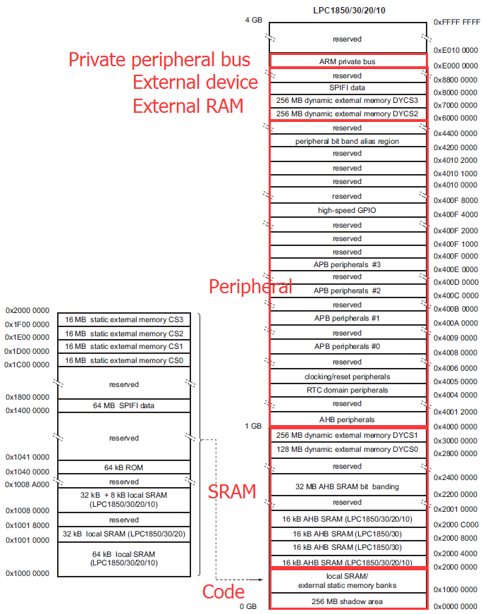

这是LPC18xx Memory mapping
这里写图片描述
上图你可以看到,local SRAM其实在ARM规定的Code区,看来这个也不是死规定,各个芯片厂商还是能弹性调整的.

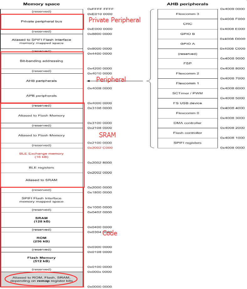

这是QN908x Memory mapping
这里写图片描述
我查阅datasheet,发现SRAM的地址是确实是从0x20000000开始的。
这里写图片描述
可是上图这块地址却标记为Aliased to SRAM。标记为SRAM的区域却从0x040000000开始。
我再打开示例程序的.scf文件
这里写图片描述
这里就有困惑了,想明白了再来log
