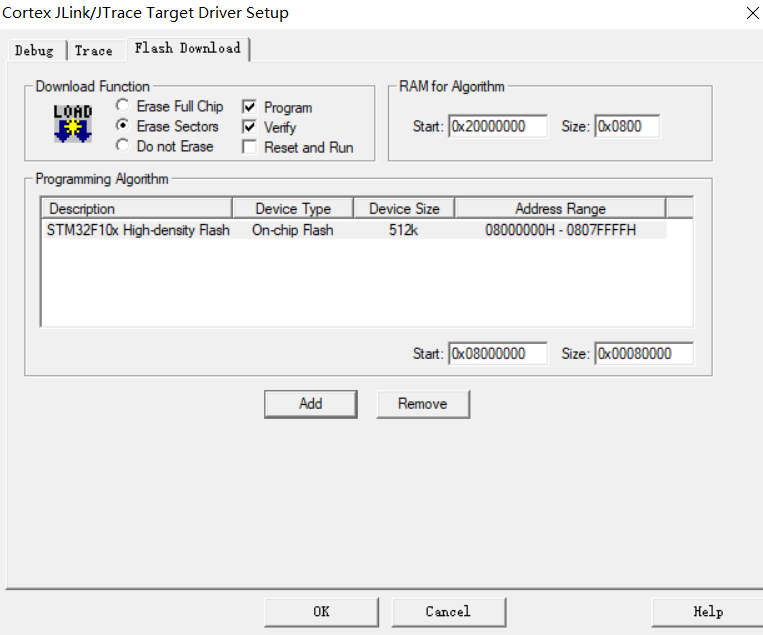

3.配置J-LINK调试
开发板连接:
调试:
4.LED灯闪烁现象(效果:三灯以一定频率闪烁)
5.出现问题排除
(一)
解决方法:给开发板上电
(二)
解决方法:
排错前:下方空无一物
排错后:
