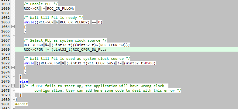

      时钟的配置源码在文件system_stm32f10x.c中。程序先通过判断使用的f10芯片的种类,选择你要的系统时钟频率SYSCLK。我用的芯片系统频率最高为72Mhz,芯片容量为大容量型,所以预编译后选择的是SYSCLK_FREQ_72MHz  72000000。
    下面这段代码在时钟配置中没什么用,只是在以后的程序中可以通过SystemCoreClock来读出系统时钟的频率。
    下面代码通过宏定义来选择配置系统时钟的函数,上边函数定义了SYSCLK_FREQ_72MHz,所以程序执行void SetSysClockTo72(void)。跳转到这个函数
       下面这段函数不重要,直接跳过
       这三行代码首先是讲AHB总线时钟等于系统时钟,再将APB2上时钟等于HCLK的一分频,APB1时钟等于HCLK的二分频。结果即为HCLK=72MHz,PCLK2=72MHz,PCLK1=36MHz.。刚好为各自总线上允许的最高频率。
       再看下图,跳过它上面的代码。else下的代码是通过配置寄存器设置锁相环,从锁相环出来的频率为9倍的频外部高速时钟。
       最后使能锁相环PLL,等PLL准备好后,将PLL作为系统时钟的来源。
        看懂时钟配置源代码,首先要弄懂时钟系统框图,两个时钟图差不多,但标注有点区别
