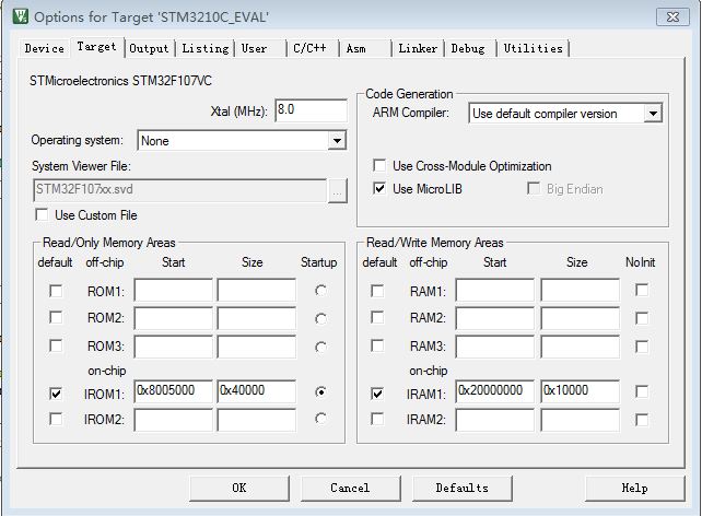

以将中断向量表偏移地址改到0x8005000为例
第一种方式: 设置system_stm32f1xx.c文件  #defineVECT_TAB_OFFSET  0x5000
在void SystemInit (void)函数中通过“SCB->VTOR =FLASH_BASE | VECT_TAB_OFFSET”命令实现地址偏移
第二种方式:运用库函数时,可以在main()函数开头,加上
  NVIC_SetVectorTable(NVIC_VectTab_FLASH,0x5000);__ASM("CPSIE  I"); 命令实现地址偏移
NVIC_VectTab_FLASH 和 FLASH_BASE 都为 0x08000000
要实现这个功能,还需要在MDK的option->target 配置IROM1为0x8005000,如图
