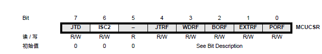

3、MCU控制与状态寄存器
控制着INT2的触发方式
