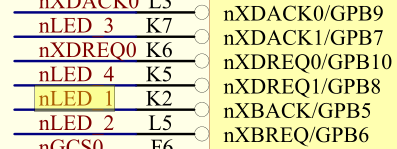

◇LED灯硬件
从图中可以看出LED1与GPB5相连
