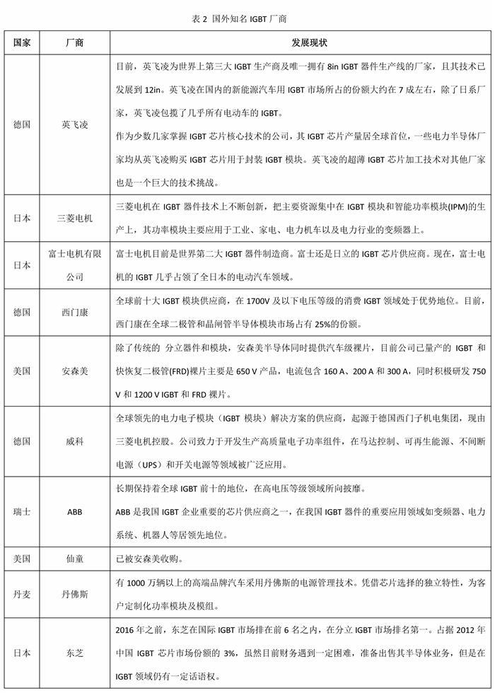

2、我国新能源汽车IGBT市场现状及与国外厂商的技术差距
目前,我国车用IGBT技术才刚刚起步,芯片和模块在国内尚未完全形成产业布局。为此,我国新能源汽车IGBT产品98%以上采用国外进口,进口费用极高。
而国内在电机、电控领域的自主化程度仍远落后于动力电池领域的研发和生产。如IGBT芯片等仍不具备完全自主生产能力,具备系统完整知识产权的整车企业和零部件企业仍是少数。
图2
上表列出了我国IGBT技术较为先进的企业,其中符合新能源汽车配套条件的只有一两家,而且其在技术成熟度和先进性上,做得还仍然不够。IGBT目前已经发展到7.5代,第7代由三菱电机在2012年推出,三菱电机目前的水平可以看作7.5代,我国目前停留在第三代水平上,差距较大。
