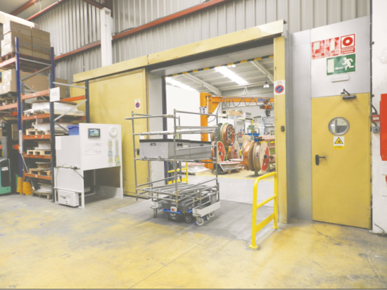

在精益生产理念指导下,巴塞罗那工厂运营团队不断探索改善工作流程和提高生产效率的机会,尤其关注自动化和机器人技术的应用。而在其中一个生产区域,该团队已经成功实施了一项自动化内部运输应用,可自动把生产物料从供应仓库运输至最近建立的一条生产线。
image.png?imageView2/2/w/550

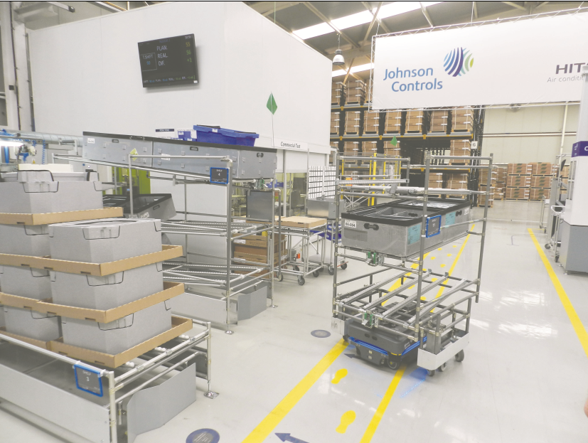

在MiR当地分销商和系统集成商的协助下,该工厂选择了MiR200™ 自主移动机器人作为该自动化内部运输应用的核心要素。MiR移动机器人的有效负载能力可满足其运输需求,并能针对其应用目的进行专门开发。在该应用中,配备移动货架单元的MiR200™移动机器人可自动将物料和零部件从仓库运输至生产线、然后利用精益生产装配系统将物料卸下,在同样的操作原理下,移动机器人还可收集废弃的包装材料返回仓库。
 节省工时,显著提高效率
MiR 机器人每天运行 8 小时,即一个完整的班次,且一经投入生产便带来了显著效益。江森自控-日立空调工厂的生产工程部经理 Raúl Galan 表示:“过去一年来,MiR机器人已经累积行驶了750km,目前每班次可行驶高达12km。与员工通过推车运输等量物料相比,运用MiR机器人可每天为我们节省3个工时。”另外,得益于MiR机器人,工厂还能维持生产线物料库存的稳定性,避免在生产区域使用来回移动的电动推车,不仅优化了生产线的生产效率,还进一步增强了车间安全性。
