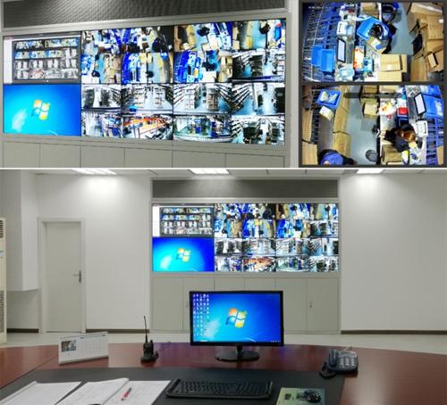

此次项目建设在对原有监控系统进行升级改造的基础上,加强仓储中心安全管理,对仓储货架、药品传输线等关键生产部位基本做到24小时无死角监控覆盖。

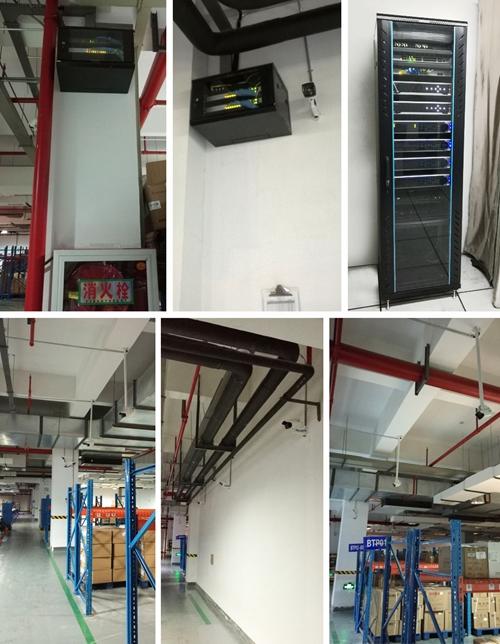

1、拓扑架构:采用星型拓扑结构组网,实施两层架构,简单拓扑增强系统稳定性;
2、带宽配置:接入层采用百兆下联、光口上联POE供电交换机,搭建最高配置带宽链路;
3、链路介质:链路通信全部采用光纤与网线混编使用,接入层千兆上联,带宽保障,无干扰,易扩容;
4、设备配置:接入层采用光网视24口网管PoE供电交换机(ONV-POE31024PF);16口百兆POE供电交换机(ONV-POE31016PL);32口多光口千兆网络交换机(ONV33032FM);全千兆16电口网络交换机(ONV33016F )

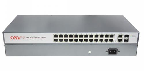

1、背板带宽14.8G,交换机包转发率6.55Mpps@byts,16K MAC地址,采用无阻塞架构设计;
2、采用企业级以太网交换机芯片方案,全协议遵循 IEEE 802.3 10BASE-T 、IEEE 802.3u 100BASE-TX 、IEEE 802.3ab 1000BASE-T、IEEE 802.3z国际
3、采用美国Microsemi公司军工级智能以太网供电芯片方案,全协议执行IEEE802.3af、IEEE802.3at国际标准;
4、高可靠网络性能设计,抗干扰能力强,保证数据可靠传输;
5、网口浪涌保护4KV,电源输入端口浪涌保护共模6KV;
6、IP30防护等级, 渗锌金属机壳(防腐、防锈、抗干扰,抗冲击);
8、内置400W企业级满载开关电源,电源功率冗余量为20%;
9、存储转发工作模式(64~1536帧长范围内均可达到线速);
10、产品投保太平产品险,以太网供电承诺永不烧坏接入设备,质量保证,终身维护;
11、网络传输性能优化设计,Cat.5e非屏蔽网线轻松实现100米以内信号传输;独特千兆光纤级联端口,连接更便捷;(级联SFP光模块LC接口,方便光纤长距离接入);
12、公司产品通过ISO9001质量体系认证,严格把控产品生产流程,产品使用稳定可靠;
13、通过3C、CE、FCC、RoHS产品认证检测,具备公安部委托检验报告;
14、桌面、19寸机柜安装方式,安装与使用方便简单;
15、行业内第一大生产厂商,技术支持与售后服务可靠、无忧。

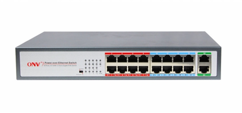

1、16个百兆电口+2个千兆上联电口供电交换机;
2、支持IEEE802.3af/at标准;单端口最大提供30W的功率;
3、支持IEEE 802.3x全双工流控和Backpressure半双工流控。
4、4KV端口防雷、6KV静电防护和抗干扰能力;
5、背板带宽14.8Gbps,交换机包转发率5.36Mpps@64byts,16K MAC地址,采用无阻塞架构设计;
6、采用企业级以太网交换机芯片方案,全协议遵循 IEEE 802.3 10BASE-T 、IEEE 802.3u 100BASE-TX 、IEEE 802.3ab 1000BASE-T、IEEE 802.3z国际标准;
7、采用军工级Microsemi PoE芯片方案,智能化供电管理,自动识别AF/AT设备,自动识别PD功耗,有效降低故障率,增强系统稳定性,降低系统功耗;
8、IP30防护等级, 镀锌钢材金属机壳(防腐、防锈、抗干扰,抗冲击);
9、内置AC90-264V 宽电压输入开关电源;
10、符合IEEE 802.3af PoE供电标准,自动识别PoE设备进行供电;
11、设备满足国家CCC标准,完全符合CE、FCC、RoHS安规要求,使用安全可靠;
12、10M/250米长距离传输,可以突破双绞线百米传输的限制;
13、主机低功耗设计,金属外壳,超强散热,保证产品稳定运行;
14、用户可通过电源指示灯(PWR)、端口状态指示灯(Link/Act)、PoE工作指示灯轻松了解设备工作状态;
15、支持壁挂式、桌面式及19寸机柜安装多种安装方式。

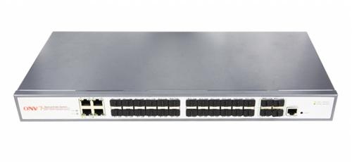

1、28个千兆SFP光纤口+4个千兆电口;
2、交换机背板带宽:368Gbps ; MAC地址表:32K ;包转发缓存:32M;
3、支持IEEE 802.1Q VLAN,QinQ,Voice VLAN,用户可以按需求灵活划分VLAN;
4、支持QoS,支持基于端口、基于802.1P和基于DSCP的三种优先级模式和Equ、SP、WRR、SP+WRR四种队列调度算法;
5、支持ACL,支持IGMP V1/V2组播协议,支持IGMP Snooping,MLD Snooping满足多终端高清视频监控和视频会议接入需求;
6、支持组播VLAN、组播过滤,高效传输数据,节省网络带宽,降低网络负载;
7、支持IP地址、MAC地址、VLAN和端口四元绑定,对数据包进行过滤;
8、支持ARP防护,支持802.1X认证,支持端口安全,当端口学习MAC地址数量控制,防护各种网络恶意攻击;
9、支持STP/RSTP/MSTP生产树协议,消除二层环路、实现链路备份;支持G.8032,支持<20ms快速环网保护;
10、支持静态汇聚和动态汇聚,有效增加链路带宽,实现负载均衡、链路备份,提高链路可靠性;
11、支持Web网管、CLI命令行,SNMP(V1/V2/V3)等多样化的管理和维护方式。
12、支持RMON、系统日志、端口流量统计,便于网络优化和改造;
13、支持线缆检测、Ping检测,支持LLDP,方便网络管理系统查询及判断链路的通信状况,14、支持NMS平台软件集中管理;
15、网口浪涌保护4KV,电源输入端口浪涌保护6KV;
16、IP30防护等级, 镀锌钢材金属机壳(防腐、防锈、抗干扰,抗冲击);
17、桌面,机柜式安装方式,适用于桌面平放或19寸机柜安装于室内环境;
18、通过3C、CE、FCC、ROHS产品认证;
