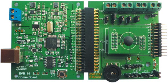

  EVB1101评估套件简介
  EVB1101评估套件是一套基于JHM1101传感器接口芯片的评估与测试系统,其主要由EVB1101评估板及相应的PC端评估软件组成。为客户提供JHM1101芯片性能评估及单只传感器校准功能。
  EVB1101评估板包含通信板、传感器母板、JHM1101Pack板。通信板主要包括MCU(LPC2148)及外围电路、 电源及外接电路、 USB接口、 外部电源等接口。传感器母板上包括JHM1101Pack板接口、传感器信号输入连接器等外设接口。JHM1101Pack板上焊接一颗JHM1101芯片, JHM1101Pack板插接在传感器母板上,通信板和传感器母板通过排针插座或者数据排线可以连接在一起。
  EVB1101评估软件可以读取测量结果,并根据选择的校准公式计算校准参数,并写入到芯片的寄存器或者OTP中。
