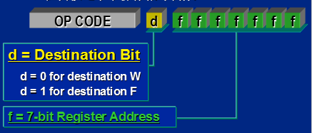

4 寄存器f传送指令
指令格式:MOVF     f,d
说明:MOVF是Move f的缩写。F代表PIC中的某个寄存器。指令中的d规定:d=0时,f内容送W;d=1时,f内容送寄存器。
实例:MOVF       6,0        ;RB口(F6)内容送W
            MOVWF   8            ;RB口内容送f8
说明:第一条指令中的6代表寄存器f=6,查寄存器表f=6为RB口;0代表d=0,代表选择的目标为寄存器W。第二条指令中的8代表寄存器f=8。所以两条指令结果是把RB口的内容送f8。至于f8内容是多少?还应在汇编语言开始时附加指令,这里从略。
