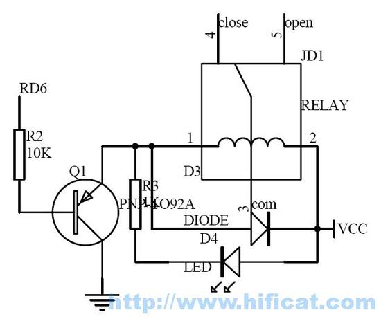

继电器的控制电路
    在单片机系统中继电器的控制一般通过一个三极管来驱动,典型的驱动电路如图2所示:
                             图2(a)                           图2(b)
图2继电器的一般驱动电路
    继电器电路中一般都要在继电器的线圈两头加一个二极管以吸收继电器线圈断电时产生的反电势,防止干扰。上图中AB为常开触点,AC为常闭触点。图(a)中当控制信号为高电平时,继电器常开触点吸合(AB导通),当控制信号为低电平时,继电器常开触点断开常闭触点吸合(AC导通)。在图(b)中控制信号极性正好与图(a)相反,本书配套实验板上就是采用这个电路。
单片机控制继电器
    从实验板原理图中,我们可以看到,单片机RD6脚与一个PNP型三极管基极相连,经三极管电流放大后,直接驱动继电器,继电器的开和关完全由三极管的基极电平进行控制。当单片机RD6口输出高电平,PNP型三极管截止,这时继电器不工作;反之为低电平的话,PNP型三极管导通,继电器得电吸合。
注:在实验中一定要注意安全!!!
在掌握了继电器的工作原理和驱动方法后我们来看一个单片机控制继电器开合从而控制电灯的例子。实验板上的电路原理图如下,读者可以将继电器的触点引出,用来控制220V的电灯(虚线右边部分)。将220V市由AD端输入,继电器控制电灯的亮灭。如左图右侧绿色接线端子即为板载继电器的常开、常闭端。
#include
void delay_1ms(void)
unsigned int n;
for(n=0;n<50;n++)
NOP();
void delay_ms(unsigned int time)
for(;time>0;time--)
delay_1ms();
void main(void)
TRISD=0X00;
while(1)
PORTD=0x00;
delay_ms(1000);
PORTD=0x40;
delay_ms(1000);
以上实验程序为继电器每隔1秒时间闭合、断开一次
