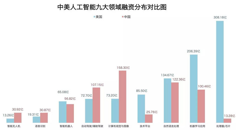

图片来自于:腾讯研究院发布的《中美两国人工智能产业发展全面解读》
