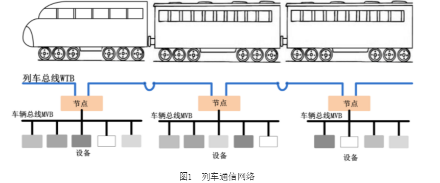

1、MVB是什么
MVB是Multifunction Vehicle Bus的缩写,即多功能车辆总线协议,它是列车通信网TCN的一部分。TCN是铁路列车车辆之间和车辆内部可编程设备互联传送控制、检测与诊断信息的数据通信网络,由WTB和MVB构成。MVB主要用于对互操作性和互换性有要求的互连设备之间的串行数据通信,它负责将车辆中的标准设备连接到列车通信网络中,其固定传输速率为1.5Mbit/s。MVB具有的高速信号采集,高效操作等技术优势,使其成为轨道交通的主流通信协议。
image.png?imageView2/2/w/550
列车通信网络通常采用分层结构,根据列车控制的特点分为上下两层,每一层根据不同的特性要求相应有不同适用局部网络,包括列车总线层(WTB)和多功能车辆总线层(MVB)。WTB负责不同车辆单元中的网络节点连接,MVB则负责同一车厢内部各种可编程终端装置的连接。WTB和MVB是两个独立但又相互依赖的通信子网。

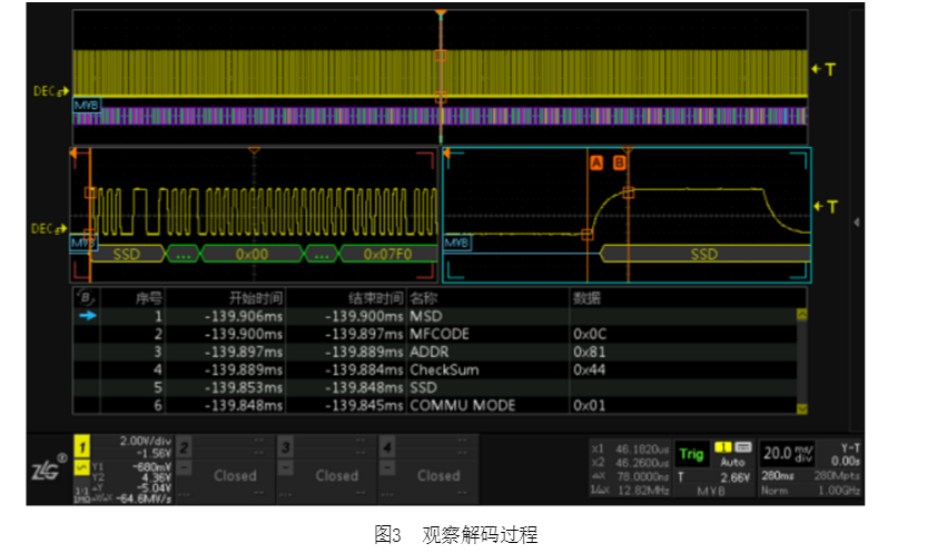

1)获取通信内容
通信内容是列车通信中首要关注的东西。通过解码,你能把被测点上所有的通信过程记录下来。MVB的特殊之处是它的信号特性由材质决定,要兼容不同材质以及稳定的捕获信号,需要有高采样率以及大存储深度的采集设备支持。解码后我们可以很方便的观察到节点之间的通信过程,了解当前设备在进行什么操作。

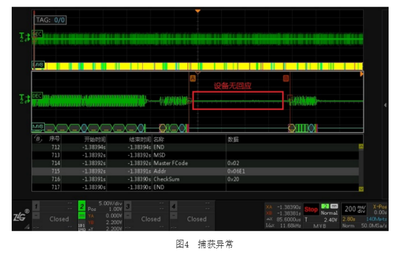

2)发现通信异常
MVB通信的稳定性对于列车通信系统至关重要,当设备通信出现异常时,往往会缺少问题切入的方法。解码功能在实现观察通信过程的同时,也能做到发现通信异常的原因。如图4就捕捉到了一次设备没有响应的异常,这能为工程师定位问题提供很大的帮助。

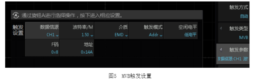

3)捕获特殊的通信节点
当我们需要关注一个特定节点的通信时,可以使用MVB的触发功能来捕获,触发是MVB解码的好帮手。如图3只需要简单的设置,就可以快速捕获到这个指定ID节点的通信内容。
