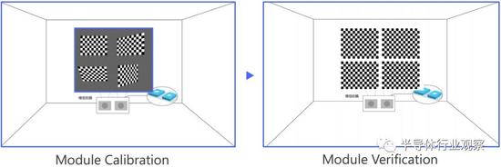

单摄像头手机时代,算法供应商与模组厂之间是独立运作,不需要交流,厂商直接采购镜头,算法公司则直接在手机生产尾期进入调试成像效果,算法供应商在产业链中的话语权并不高。而在手机双摄时代,手机产业链格局发生很大变化,双摄算法供应商开始扮演重要的角色。这是因为手机双摄软硬件技术门槛都很高,首先需要模组厂制造出高精度高一致性的双摄模组,和单摄相比制造难度成指数级上升,但是世界上没有两片完全相同的叶子,套用在双摄模组上也同样适用,由于制造工艺的误差,两颗摄像头不可避免会在镜头参数和组装精度有所不同,这就需要算法供应商的相机标定算法对误差进行测量并后期修正。
在双摄算法中,相机标定可以解决两个相机生产过程中由于制造误差产生的光轴不平行问题,同时校正由于广角镜头造成的图像畸变,是双摄算法的基石。双摄模组标定的几个关键评价点是:1、标定精度高,这是双摄算法基础;2、标定速度快,对出货量极大的手机来说时间就是金钱;3、标定方案简单易用、可以快速部署;4、标定图案物体尺寸小,方便工作站使用;5、标定方案鲁棒性强,具有良好的容错性,即使出现的偏差也不会对结果有大影响;6、兼容性强,适用于多种双摄组合,可以重复利用。
双摄标定示意图
双摄模组一般分为共支架和共基板两种,其中共支架方案组装精度更高,而共基板的方案组装精度低一些,成本也相对低。不过随着模组厂组装工艺的不断改良和提升,两种方案的精度差别逐渐缩小。此外,最近还有一种“无支架”的概念,所谓“无支架”并不是没有支架,其本质就是绕开模组厂的封装和标定,手机厂商把两颗单独的镜头直接放置在手机上。这种方式虽然看似节省了部分模组封装的成本,但存在一定的隐患,其一,手机在售后维修过程中,两颗相机很可能发生移动,如果没有专业的人员和特有的标定工具进行重新校准,很可能会极大的影响双摄成像效果,所以手机厂商必须要引进专业的维护人员及新的设备,这无疑增加了售后流程的复杂度和投入成本。其二,即便平时使用过程常见的摔碰、拆机等情况,无支架方案也比主流双摄方案的手机更容易出现镜头错位的情况,影响消费者的使用体验,所以,目前这种无支架方案还仅仅在对成本敏感的部分低端机上使用。无支架方案的产生,主要出于手机厂商对成本的考量,虽然各主流算法公司都有在跟进,但前景如何还需市场进一步考验。

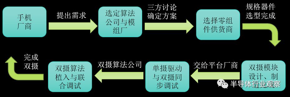

算法供应商需要根据手机厂商的需求,针对不同搭配组合的双摄模组进行针对性的双摄算法设计和优化,实现背景虚化、暗光高清、光学变焦等功能。最后手机厂商联合模组厂、算法供应商等进行拍照效果的联合调优。双摄算法门槛极高。主要体现在如下几点。

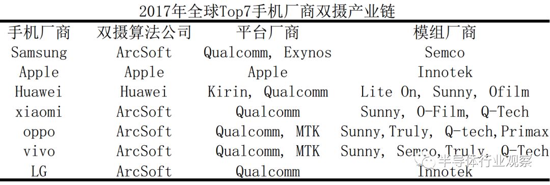

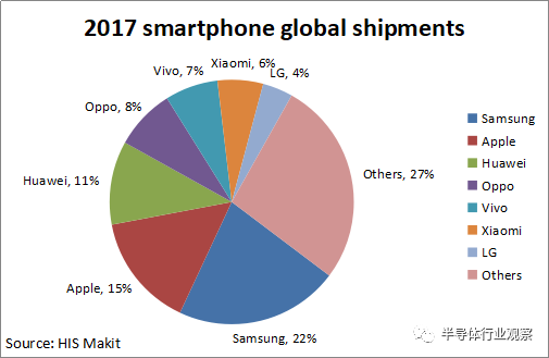

双摄已进入标配期,产业链也基本定格。根据IHS Markit 提供的数据,2017年全球手机出货量市场份额如下。中国手机厂商华为、OPPO、vivo、小米的总市场份额约等于三星和苹果的市场份额之和。而双摄在中高端设备渗透率已超过50%。
2017年全球top7手机厂商对应的双摄算法公司、处理器平台厂商、相机模组厂商如下所示:
目前,双摄算法主要分为以下几大阵营。
  • 苹果依靠收购的Linx公司和自身多年的图像处理技术的积累,在iOS系统上形成了闭环的生态系统。其推出的双摄手机均为后置Wide + Tele组合。
  • 安卓旗舰双摄手机市场,华为凭借内部算法团队和海思麒麟处理器形成了类似苹果的生态闭环。其推出的双摄手机几乎都是RGB + Mono组合。
  • 除了华为外的其他安卓手机阵营。
ArcSoft虹软是双摄算法供应商的引领者,主要面向中高端手机,估计其全球主流双摄手机出货量已超过80%。虹软提供Wide + Tele、RGB + Mono、RGB+RGB全部的双摄组合解决方案,并且和平台厂商有非常深入的合作,产品落地能力极强,行业口碑很好。低端双摄手机方面,手机厂商为了节省成本,一般不会单独定制双摄算法,主要是使用平台厂或模组厂提供硬件时搭配的双摄算法,效果非常普通,但是价格便宜。

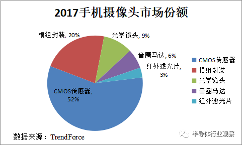

手机摄像头模组的核心零部件主要包括:图像传感器(CIS)、镜头(Lens)、音圈马达(VCM)、红外滤光片(IRCF)等。主要供应商都集中在亚洲的日本、韩国、中国大陆、中国台湾地区。根据TrendForce发布的手机产业链市场数据, 2017年CMOS传感器的市场份额最大,之后依次是模组、光学镜头、音圈马达和滤光片。 双摄应用后,模组封装技术难度增大,镜头要求更高,因此其相应产业链的附加值提升速度已加快。
图像传感器属于集成电路芯片范畴,这一领域Sony、Samsung是最重要的两家公司,其产品主要面向中高端手机,两者市场份额都占三成左右,总共占据全球一半以上的市场。排名第三的OmniVision已于2016年初被中资集团收购,然后是韩国的SK hynix和中国厂商格科微(GalaxyCore),后者主要面向中低端产品。

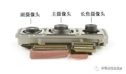

双摄的成功,自然会让人想到使用更多的摄像头的方案,第一个尝试该方案的是华为P20 pro,该机后置采用RGB+Mono+Tele的三摄像头配置。从镜头的功能上来看,既可以利用RGB+Mono的组合实现超级夜景拍摄,也可以利用RGB+Tele实现光学变焦的能力。通过三个镜头的视觉差也可以获取拍摄对象的景深,实现大光圈的效果。通过实际测试,华为P20 Pro三个摄像头并不能同时工作,只是根据不同的应用场景进行两两摄像头的组合,这种组合本质上是实现可变更组合的双摄。
三摄镜头示意图
将来可能出现三个及以上更多摄像头(多摄)的方案,将不同的多摄像头搭配可以组合出很多的玩法,将不同组合双摄的优点集中在同一款手机上,所以实用性很强。据悉,下一代苹果手机也很可能采用多摄像头的方案。

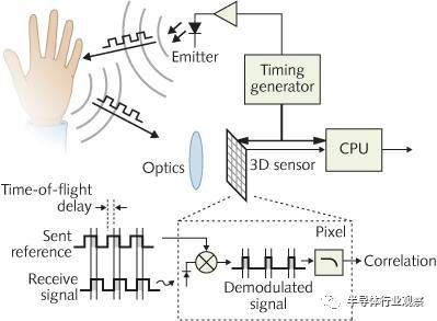

飞行时间(Time Of Fly,简称TOF)方案的深度相机在将来会有非常大的发展。和结构光方案相比,飞行时间方案有如下几点优势:
  1. TOF方案相对简单,产业链发展的比较成熟,如LG Innotek、Sunny optics、O-Film等一线模组厂都能够提供高质量模组
  2. TOF方案不需要发射器和接收器之间保持一定的基线,甚至基线为零都可以,因此其模组体积可以做的非常小。非常适合对空间要求苛刻的手机。
  3. TOF方案可以通过发射功率控制使用范围,既适用于使用距离较近的前置三维人脸应用,也可以在使用距离较远的三维场景扫描、增强现实等领域使用,应用场景很丰富。
ToF成像原理
因此,未来一两年内TOF方案很可能会成为手机深度相机发展的主流趋势。
