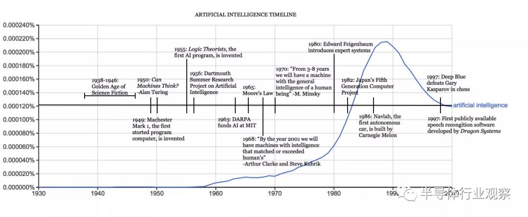

图2:AI时间表
1986年,杰弗里·希尔顿(Geoffrey Hinton)和他的同事发表了一篇里程碑式的论文,描述了一种称为“反向传播(back-propagation)”的算法,该算法可以显著提高多层或“深度”神经网络的性能。 1989年,严恩·乐库(Yann LeCun)和贝尔实验室的其他研究人员创建了一个可以训练识别手写的邮政编码的神经网络,展示了这项新技术在现实世界中的重要应用。他们训练深度学习卷积神经网络(CNN)只花了3天时间。时光飞逝到2009年,斯坦福大学的Rajat Raina、Anand Madhavan和Andrew Ng发表了一篇论文,阐述了现代GPU在深度学习领域拥有远远超过多核CPU的计算能力。AI已经准备好重新起航。

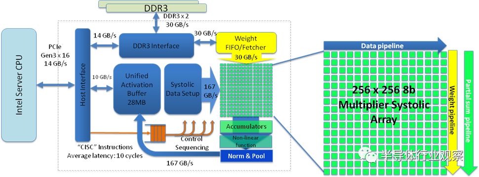

图3:AI芯片剖析图,以谷歌TPU为例。
例如,对于汽车前置摄像头,可以采用具有深度学习加速器的AI芯片,它们可以对路边的目标进行检测和分类。每颗AI芯片都有唯一的内存访问配置文件,以确保最大带宽。片内互连的数据流必须进行优化,以确保在满足性能目标时有更宽的带宽路径,但在可能的情况下分配窄路径以优化面积、成本和功耗。
