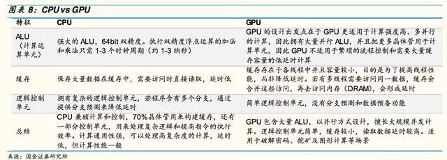

GPUVs.CPU
CPU的核心数量只有几个(不超过两位数),每个核都有足够大的缓存和足够多的数字和逻辑运算单元,并辅助很多复杂的计算分支。而GPU的运算核心数量则可以多达上百个(流处理器),每个核拥有的缓存大小相对小,数字逻辑运算单元也少而简单。
CPU和GPU最大的区别是设计结构及不同结构形成的不同功能。CPU的逻辑控制功能强,可以进行复杂的逻辑运算,并且延时低,可以高效处理复杂的运算任务。
而GPU逻辑控制和缓存较少,使得每单个运算单元执行的逻辑运算复杂程度有限,但并列大量的计算单元,可以同时进行大量较简单的运算任务。
