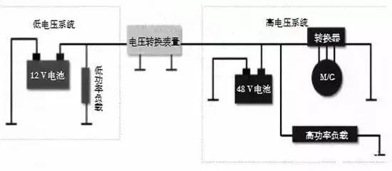

48V车用电气系统的架构如图2所示,分为12V低压线路和48V高压线路两个部分,二者之间通过电压转换装置连接。高电压系统承担动力总成、空调、底盘等大功率电子器件的负载,低电压系统则为车灯、车载电脑、显示屏等低功率负载供电。这种双电压结构本质上是将48V电压系统作为第二条电源线集成在原有的12V系统中,48V电源线仅用来支持较高功率的部件,例如大功率启停电机等,以提高节能效果。同时保留了原有的12V系统,继续为其他低功率部件供电,这样很多此前针对12V系统设计和生产的元器件,都不会受到48V系统升级的影响。这种双电压构型既能满足大功率部件的需求,又避免了大量电子元器件的重新开发,可以有效节约成本。
48V系统,48V混动
图1.48V车用电气系统的双电压结构
当然,双电压系统结构较为复杂,也给48V系统的开发和应用带来了很多挑战。其中最主要的是安全问题,不同电压下的电气组件同时运转,需要保证在各种工况下各自的安全性。在双电压系统中,12V系统和48V系统的地线由一个DC/DC转换器连起来。一旦发生接地失效,48V高压电流将直接通过12V零线,将对线路上的低压组件如ECU等造成严重损害,进而影响整车安全。因此双电压系统必须通过完善的电路设计,确保不同组件能够有效分离。此外还需要解决双电压系统的能量管理、电磁兼容、成本控制等问题。

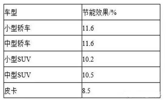

EPA则对混合动力技术进行了分车型研究,其研究结果表明轻混系统的节能效果约为8.5%-11.6%,且随着车型增大,节能效果略有减小。
可以看到,两家权威研究机构给出的轻混系统节能效果为10%左右,考虑到48V系统的节能还包括电流损耗降低、电器附件性能提升等其他因素,其综合节能效果有可能达到15%左右。近期大陆集团与福特汽车合作开发的最新48V系统车型披露节油效果为14.7%,与上述分析判断吻合。因此,本文确定48V系统的节能效果约为10%-15%,并以此进行后续分析。
48V系统,48V混动
表1.EPA关于不同车型轻混系统节能效果的结论

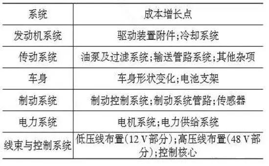

48V系统引入BSG轻混技术后,汽车动力系统、电气系统等受到影响。EPA在2012年对一款36V BSG轻度混合动力汽车进行了拆解,考察了其从系统、子系统、组件、零件直至不可分割级别的变化,综合材料成本、劳动力成本、装备成本等,得到了成本增量数据。参考EPA的工作,可以得到BSG混合动力系统的主要成本增长点,如表3所示。其中成本变化较大的是电机系统、电力供给系统、线束与控制系统,其余系统的影响相对较小。
48V系统,48V混动
表2BSG系统主要成本增长点

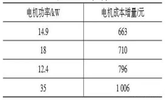

EPA给出的不同额定功率的电机成本如表4所示,应用于48V系统的电机功率多为15kW左右,根据表4可推算48V系统的电机系统成本增量折合人民币(下同)约为663元。
48V系统,48V混动
表3电机系统成本

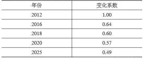

综上,48V轻混系统的直接成本增量总计约为7558元。如前所述,这是基于EPA在2012进行实车拆解获得的数据进行折算获得的。显然,48V系统的实际应用成本还必须考虑规模化生产及技术进步带来的成本下降,这个变化可以利用学习曲线进行时间上的延展估算。考虑48V轻混系统的技术特点,选取了如表7的学习曲线变化系数。
48V系统,48V混动
表6学习曲线变化系数
由此获得2018年48V轻混系统的应用成本约为4535元;远期来看,48V轻混系统趋于成熟情况下的应用成本能降低到3703元,即可以将成本控制在4000元以下。

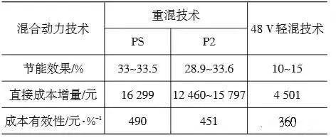

对包括混合动力在内的各种汽车节能技术的应用效果与成本进行估算分析,是一项极富意义和挑战性的工作,目前世界各国的多个研究机构都在对此展开研究。通过文献调研,我们发现NRC联合多家研究机构所进行的研究具有较高的系统性和权威性。其2015年的研究综合运用了拆解分析、系统仿真、试验测量等方法,获得了各种汽车节能技术的节能效果与相应的应用成本,其中包括PS和P2两种重混技术路线的数据。利用学习曲线修正,估计了其2018年可能的成本变化如表8所示。同时,也把本文得到的2018年的48V轻混技术路线的数据放入表8。
表中的成本有效性是指每获得1%的节能效果所需花费的成本,显然该值越低越好。可以看到在2018年条件下,重混技术和48V轻混技术各有优势。48V系统有明显成本优势,其成本有效性也更好一些。但重混技术的节能潜力更大,能满足更严格的法规要求。随着技术的进步,电池、电机重混系统关键零部件的成本也可能实现显著下降,这将为其成本控制带来更大的改善空间。由于节能效果的差异,重混方案的总投入远高于48V轻混方案,如表中数据所示,约在3倍以上。另外,此表中的成本数据只针对汽车各系统变化带来的影响,主要是指制造成本增量,而没有考虑不同技术开发成本及周期方面的差异,在这方面显然复杂的重混技术也居于劣势。
48V系统,48V混动
表7重混技术与48V系统的效果与成本48V系统的特点与定位

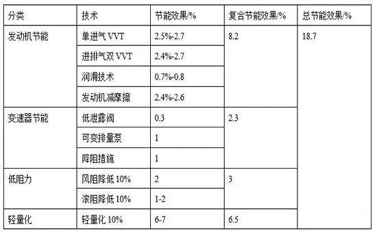

(1)其他节能技术分析
除各种混合动力技术外,车辆上还会搭载其他节能技术(主要是非电气化技术)。对近期可能得到应用的较为成熟的非电气化节能技术进行探讨,包括发动机节能技术、变速器节能技术、低阻力技术、轻量化技术等,来自NRC研究报告的节能效果数据如表9所示。核算结果表明,这些技术的应用可满足约18.7%的总体节能效果(按NRC建议,复合节能效果=1-Π(1-单项技术节能效果i),其中i取相应技术节能效果的均值;总节能效果按照复合节能效果数据,按类似的方法核算得到),当然根据车企技术水平及选择的不同,该值会有一定浮动空间,但总体上表征了非电气化节能技术在带有发动机的车辆上的节能潜力。
48V系统,48V混动
表8非电气化节能技术的节能效果

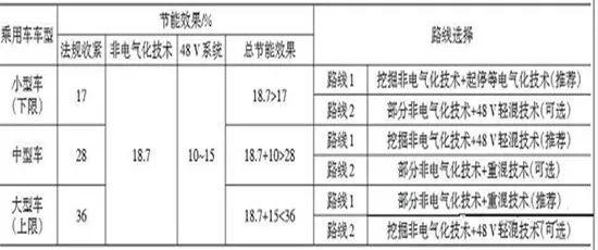

(2)四阶段油耗法规达标策略分析
不考虑新能源汽车技术的应用,仅从节能汽车的角度分析车企满足四阶段油耗法规的达标策略。
48V系统,48V混动
表9面向四阶段油耗法规的节能技术路线选择
综合考虑油耗法规、其他节能技术影响,表10中显示了48V系统的主要应用方向。对于不同重量的车型,从三阶段到四阶段油耗法规的收紧比例为17%-36%。从应用车型分析,四阶段法规条件下48V系统将更多地应用于中型和轻型车辆中。对于轻型车辆,仅靠挖掘非电气化技术通常就可以满足下一阶段的要求,即使略有困难的车型,加入启停等电气化技术后也可达标。对于1400kg附近的中型车辆,应用了非电气化技术后仍有一定节能缺口,恰好可以利用48V系统补充,因此48V系统最可能在中型车范围内得到广泛应用,这也是目前市场上份额较大的一部分。考虑技术搭载“向下覆盖”的倾向,在中型车辆研发和应用48V系统后,车企很可能也将会其在轻型车辆上扩展应用,以更利于平均油耗水平达标。而对于大型车来说,当然也可以利用48V系统缓解油耗压力,但即使应用了48V系统仍很可能无法满足法规要求,特别面向未来进一步升级的法规更是如此。因此,重型车型应考虑尽早开发及搭载重混技术,在此之前,则可以借助48V系统进行有效过渡。
