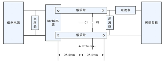

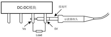

二、纹波噪声的测试方法
对于中小微功率模块电源的纹波噪声测试,业内主要采用平行线测试法和靠接法两种。其中,平行线测试法用于引脚间距相对较大的产品,靠测法用于模块引脚间距小的产品。
但不管用平行线测试法还是靠测法,都需要限制示波器的带宽为20MHz。具体如图2和图3所示。
image.png?imageView2/2/w/550
图2 平行线测试法
注1:C1为高频电容,容量为1μF;C2为钽电容,容量为10μF。
注2:两平行铜箔带之间的距离为2.5mm,两平行铜箔带的电压降之和应小于输出电压的2%。
图3靠测法

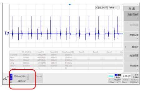

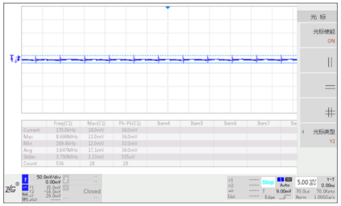

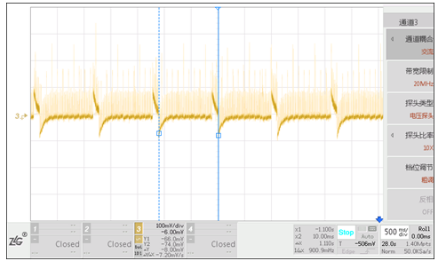

三、去除地线夹测试的区别
测试纹波噪声需要把地线夹去掉,主要是由于示波器的地线夹会吸收各种高频噪声,不能真实反映电源的输出纹波噪声,影响测量结果。下面的图4和图5分别展示了对同一个产品,使用地线夹及取下地线夹测试的巨大差异。
图4 使用地线夹测试-示波器垂直分辨率200mv/div
图5 去除地线夹测试-示波器垂直分辨率50mv/div

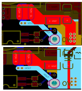

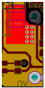

四、设计上PCB布局的影响
好与坏的PCB布局,是设计上影响纹波噪声的关键因素。差的PCB布局如图6所示,变压器输出的地,直接通过过孔连到背部的地平面,地平面连接电源的输出引脚。此布局在输出5V/2A的负载下,实测电源尖峰达1.5V VP-P。变压器上的噪声没有经过输出的滤波电容直接通过了输出引脚,导致纹波噪声很大。
图6 差的PCB布局
如图7 所示是比较好的PCB布局,调整了变压器的位置,将变压器输出地通过两个电容后,再回到地平面和输出引脚相连。实测在相同5V/2A输出的负载下,噪声已降到60mV VP-P,差别显著。
图7 好的PCB布局

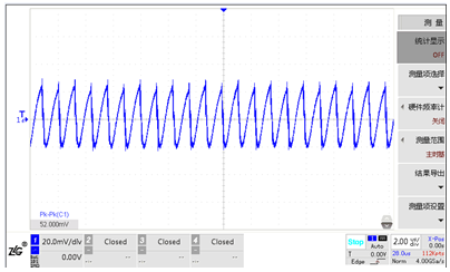

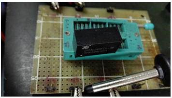

五、输出滤波电容的影响

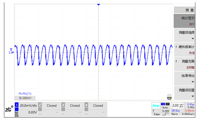

输出滤波电容的容值、ESR对模块输出的纹波噪声也有直接影响。按图8所示的P0505FLS-1W测试纹波噪声。
外部不加外接电容,测试输出的纹波噪声,如图9所示,约为52mV。同样的输入、负载条件下,电源的输出端放置MLCC,实测电源输出的纹波噪声降到不到36mV。
图9 无外接电容

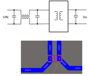

实际应用时,电容除容量、ESR外,建议负载端的电容在回到电源之前,先汇集到输出电容,经过电容滤波后,再回到电源,从而有效降低纹波噪声对电路的影响。如图11所示。
图11 外部电容的位置

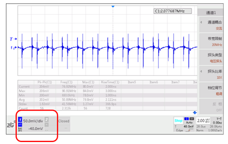

电感的感量及寄生电容对纹波噪声的影响同样显著。一般地,感量大时对纹波抑制作用明显,寄生电容小的电感对噪声抑制效果好。以对纹波抑制为例,测试对电源输出纹波的影响,测试图如图12所示。
图12 测试电感滤波效果用例
根据图12,我们先人为的把产品内部的滤波电感短路,只用电容滤波,测得纹波噪声如图13所示,纹波峰峰值约50mV。
图13人为短路内部滤波电感的纹波噪声图
下一步,在电源外部增加一个LC电路,在相同输入、负载条件下,重测纹波噪声图,如图14所示,纹波已接近直线,非常小。

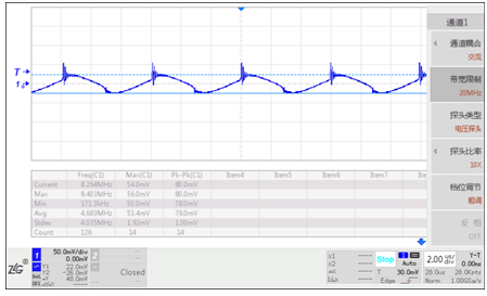

七、非纹波的震荡处理
前面介绍了纹波是与开关电源的工作频率相关,但是还有另外一种震荡是与负载的工作频率相关的,如图15所示。
图15 负载工作周期大约1.1s
DC-DC电源模块给MCU、晶振、WiFi模块等电路同时供电,WIFI模块会继续周期性的扫描,扫描开启时,电源模块电流会增加,使得模块输出电压瞬间会有一个下降;同理扫描关断时,模块输出电压会上升突变。
这种模块输出电压的突变,并不是产品本身的纹波噪声,而是由于负载电流的突变,释放了电容电压。减小这类纹波的最好办法,是在负载前段增加π滤波器。
