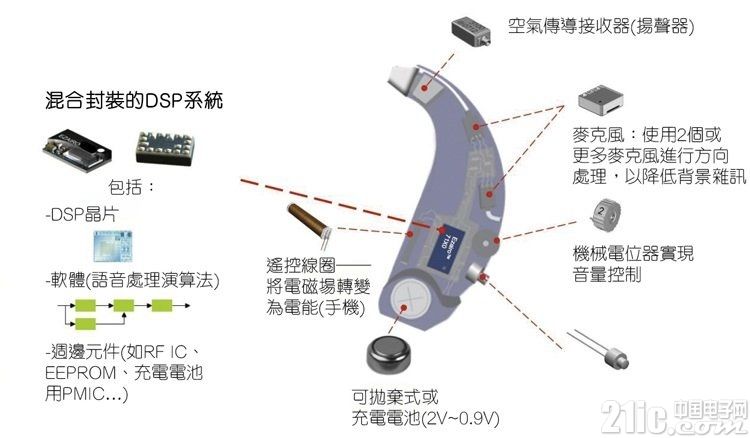

简单来说,助听器的工作原理是:声波由麦克风接收,并转换成一个模拟电子讯号。透过模拟-数字转换器(ADC)拾取这个模拟讯号,并把它转换成一个数字讯号;接着再用DSP算法进行处理和调节。然后该数字讯号被重新转换为模拟形式,传递到接收器,并转换成由助听器用户听到的声波。
现代数字助听器原理
为了尽量减少这些设备的视觉冲击,提高佩戴者的舒适性,市场上开始导入更分离式的新款式。常用的耳背式(BTE)装置现在开始被位于耳道内更深处的助听器所取代,如深耳道(CIC)和耳道内不可见(IIC)的装置,或微型耳罩式装置,又称微型耳背式(mini-BTE)或OTE。助听器这种「可听到但看不见」 的趋势需要大量系统微缩小型化到为装置供电的IC。
传统的BTE助听器必须将多个组件(包括电池)整合于轻量的小型系统中。新兴的入耳式(ITE)设计更面临空间限制的严苛挑战

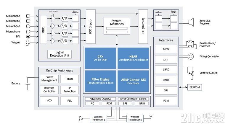

例如,安森美半导体(ON Semiconductor)的Ezairo 7100是精巧且极其精密的系统单芯片(SoC)解决方案,针对下一代助听器而设计。它结合了模拟前端、ARM Cortex-M3处理器以及24位四核心DSP(基于特定应用、开放式可编程架构)于一个半导体芯片中。封闭式和开放式可编程混合架构的实施,意味着IC在10.24MHz的最大频率速度作业时的功耗小于0.7mA。这能够降低系统功耗,同时仍然赋予工程师必要的设计灵活性(算法可调整),以创建功能丰富的助听器设计,使其从市场竞争中脱颖而出。
ON Ezairo 7110方块图
