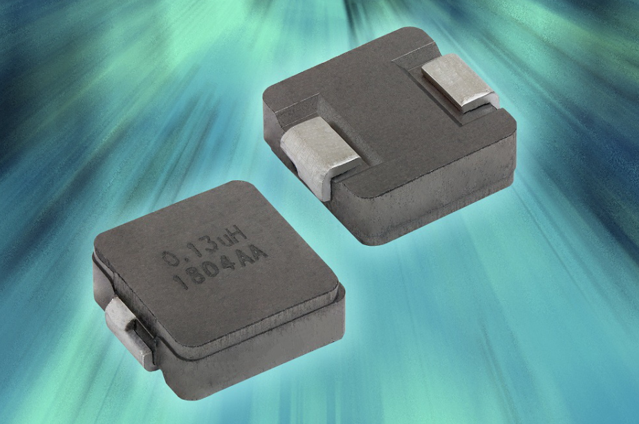

日前,Vishay Intertechnology, Inc.宣布,推出其全新IHSR高温商用电感器系列的首款产品---IHSR-4040DZ-51。Vishay Dale IHSR-4040DZ-51专为计算机、工业和通信应用中的多相大电流电源及滤波器而设计,与一般的功率电感器相比,直流电阻降低50%,相比同类铁氧体产品截面高度减少超过20%。此外,该电感器拥有前所未有的5%直流电阻标准公差,并且最低3%的容差可用于更精确的电流采样。
image.png?imageView2/2/w/550
今日发布的设备频率范围高达5MHz,并且进行了优化,使其适用于DC/DC转换器能量存储以及自谐振频率(SRF)以下的高电流滤波电感等用途(参见下表)。应用包括笔记本电脑、台式电脑以及服务器;小型大电流电源和滤波器;以及分布式电源系统的DC/DC转换器。
IHSR-4040DZ-51的典型直流电阻非常低,约为0.520mΩ,电感为0.130μH,可实现比竞争技术更高的电流密度,并且其4mm截面可使终端产品更加轻薄。该电感器可以在+155℃的高温下工作,额定电流为92A,可处理高瞬变电流尖峰而不会饱和。该设备提供采用4040外壳10mm×10mm的尺寸版本;未来会提供更多外壳尺寸。
该电感采用100%无铅(Pb)屏蔽复合结构,可将蜂鸣噪声降至超低水平,并可提供高抗热冲击,防潮和机械冲击的性能。IHSR-4040DZ-51符合RoHS标准,不含卤素,符合Vishay绿色环保标准。
