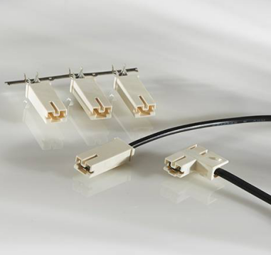

TE Connectivity新推出二合一预绝缘POD-LOK 母端子与塑壳。该产品将自锁型Positive Lock端子与通过灼热丝测试 (GWT) 且符合 UL 94 V-0 防火等级的塑壳预安装在一起,这造就了以卷装形状提供的符合人体工学设计的低插入力 (LIF) 母端子和一体式坚固塑壳,它们可使用自动压接模具一步实现快速压接和应用 。
图片.png?imageView2/2/w/550
由于无需通过二次操作安装塑壳,POD-LOK母端子可极大地节约应用成本。自动压接模具可一次性将母端子压接到导线,并将塑壳推入母端子。我们提供187及250系列,采用直型和旗型版本。
低插入力端子提供安全锁紧功能,可防止连接意外断开,同时方便插拔。一体式的坚固塑壳具有绝缘性,可防止触电和其他短路危险,充当拆卸工具。
POD-LOK 端子适用于多种应用,包括大家电、暖通空调、工业机械、商业设备。
二合一的母端子加塑壳解决方案,实现低应用成本,压接模具可将母端子压接到导线以及将外壳推入母端子的操作一次性完成。产品特性是低插入力,方便装配 ,母端子的锁定功能有助于防止连接意外断开,较大的抓取和推动表面,使塑壳符合人体工学设计。而尼龙 6/66 塑壳材料提供卓越的连接电气绝缘和机械保护,同时满足 GWT 750°C 和 UL 94 V-0 标准,还有UL 认证(文件 E28476),且与终端产品兼容。
