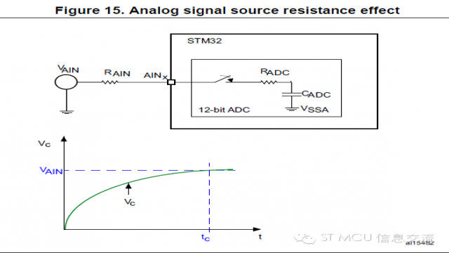

所有的STM32芯片中都带有逐次逼近型ADC模块,关于它的应用非常广泛和频繁。不过,应用过程中时常也会遇到些问题,这尽力小结下,与大家分享出来算作一些提醒。
1、Vdda没有供电或没有正常供电;STM32系列众多,该参数不可一概而论,细节请参考各个芯片数据手册。
STM32 ADC应用要注意的几点问题STM32 ADC应用要注意的几点问题
2、采样电阻取值不合适,跟采样时间不匹配,经常表现为输入电阻过大、配置的采样时间偏短。实际设计时可以参考下STM32官方各系列评估板的相关电路。另外可以参考ST官方的应用笔记AN2834。关于ADC 应用其它的应用笔记,可以去WWW.STMCU.COM.CN搜索ADC即可。
