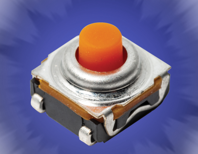

C&K, 全球最值得信赖的高品质机电开关品牌之一, 今天推出全新 KSC PF 开关, 旨在给设计师提供新一代开关解决方案。这款开关采用点胶技术, 小巧紧凑, 而且还可防水。
汽车和医疗器械行业的应用设计者经常需要保证他们使用的开关和部件能够经受各种恶劣的环境 ─ 包括在日常使用或使用后的清洗过程中可能会有液体泄露到这些产品中, 对它们造成无法修复的损坏。这款 KSC PF 开关在尺寸和性能上都符合表面积较小的产品的要求, 是行业首创, 同时它也能承受液体和振动等各种恶劣的因素。
C&K 的 KSC PF 开关外形小巧紧凑(6.2 x 6.2 x 5.2mm), 它将表面贴装的软胶柄轻触开关和采用点胶技术的延展外壳独特地集于一身, 降低了点胶水平面公差, 加快生产速度, 提高质量。密封式开关在使用过程中需要全方位保护, 点胶技术对于这种保护而言必不可少, 但是在生产过程中很难控制点胶水平。此外, 顶部平面开关这种传统方法存在点胶内移, 堵塞胶柄的风险。而在机身中加上一个延展外壳就能避免这个问题。
C&K 的环球产品经理 Jerome Smolinski 表示:「制造电动外科仪器或汽车外饰件(如门把手和行李箱开启装置)的设计人员, 他们需要确保产品在每次使用时都能正常工作。C&K 的新款开关小巧紧凑, 可满足任何一种设计要求, 另外产品自身带有必要的保护, 可在恶劣环境下工作, 能够满足常规或重复使用的要求。」
这款开关采用软胶柄, 通过预压和过压可提供更简单的整合方式, 可提高顾客感知度。这款 KSC PF 开关密封等级为 IP67, 寿命高达 1,000,000 次, 支持表面贴装, 更容易安装到印刷电路板中。
图片.png?imageView2/2/w/550
