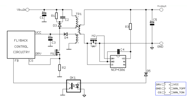

在USB-PD应用中,反激式电源通常设计为以连续导通模式(CCM)或准谐振(QR)模式工作。在CCM中,SR控制器需要非常快速地关断MOSFET,以避免在初级端造成任何击穿,有效地在初级端和次级端之间建立直接通路,这会导致功率MOSFET可能出现非常高的瞬时电流。图3显示了典型的电路配置,其中M1位于初级端,M2(同步整流MOSFET)位于次级端。
图片.png?imageView2/2/w/550
图3:开关模式电源示例,显示了初级和次级端晶体管
在此配置中,必须在M1导通之前快速关断M2。为满足100W的USB-PD规格,所选的同步整流MOSFET需要具有足够低的导通状态电阻,以应对所需输出电压需要的电流水平,还要做到最低程度的热损耗,以避免内部适配器温度升至过高水平,这反过来又受到控制器降低电流以确保MOSFET能够在最短时间内关断能力的影响。

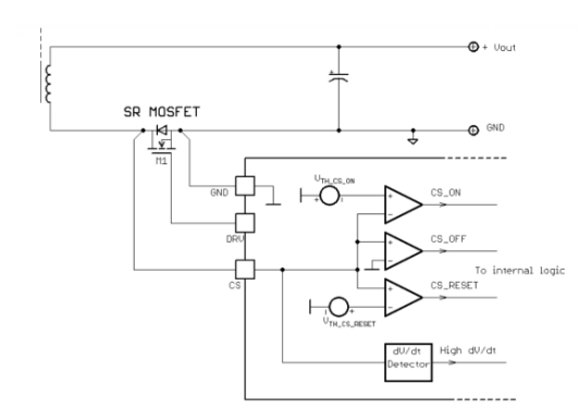

要确定何时关断MOSFET,涉及到测量器件漏极至源极端的电压。如果控制器实施直接感测(Direct Sensing),则可以通过很少的附加元件来实现;如果控制器没有实施直接感测,则需要额外的外部元件,这不仅增加了总成本,而且本身会引发额外的延迟,从而降低整体能效。直接感测可避免这种潜在的低能效,且在导通和关断期间都可用。典型情况下,控制器的直接感测引脚需要承受120 V或更高的电压以用于USB-PD应用,为瞬态和异常情况下的瞬时电压尖峰提供足够的余量。
应对功率需求的增加,涉及到导通MOSFET,因此在这种情况下,导通时间延迟至关重要;如果速度太慢,所需电流将流过MOSFET的体二极管而非其沟道,导致无谓的功率损耗和能效下降。

安森美半导体的NCP4306旨在为上述所有领域提供同类领先的性能。它提供30 ns的导通时间和仅13 ns的关断时间,最大化了同步整流器MOSFET的导通时间,同时消除了与初级端开关交叉导通的风险。它在设计上还能够承受高达200V的直接感测电压。在7A的汇电流下,控制器可轻松驱动小于10mΩ的导通电阻MOSFET,并满足相应的设计要求,使USB-PD电源适配器能够在高达100W的条件下工作。
NCP4306在设计上除了用于驱动经过试验和测试的中压MOSFET之外,还有一种可用于驱动氮化镓(GaN)高电子迁移率晶体管(HEMT),能够比MOSFET更快地开关。该同步整流器控制器可为GaN提供稳定的驱动电压(典型值为5 V),而不会对其门极造成过压,否则可能会导致器件发生故障。这使其适用于在QR模式下,甚至有源钳位反激式拓扑结构中工作的超高密度电源适配器。该同步整流控制器的最大工作频率高达1 MHz。图3显示了典型应用中的NCP4306。与可实现高达500 kHz的高频QR主控制器NCP1342一同使用时,可实现峰值能效达到93.5%且功率密度接近20W/in3的USB-PD适配器设计。

图5显示了控制直接感测功能的内部电路。一旦连接到开关漏极端CS引脚上的电压低于VTH_CS_ON阈值,同步整流器MOSFET M1就会导通。一旦CS引脚上的电压高于VTH_CS_OFF(通常为0.5 mV),MOSFET就会关断。 NCP4306的直接感测模块内还配备了dV / dt斜率检测器,以区分闲置状态下的谐振振铃和实际主开关导通的情况。这对于具有不同输出电压和负载曲线的USB-PD设计尤为重要,且有助于确保控制器在需要之时可激活MOSFET。
