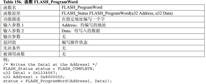

  /* 写入FLASH  */
 Address = WRITE_START_ADDR;
 while((Address < WRITE_END_ADDR) && (FLASHStatus == FLASH_COMPLETE))
      FLASHStatus = FLASH_ProgramWord(Address, Data);
      Address = Address + 4;
/* 锁定FLASH  */
 FLASH_Lock();

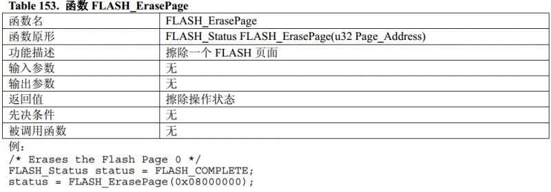

二、FLASH 擦除(以及防止误擦除程序代码)
1、擦除函数
FLASH_Status FLASH_ErasePage(u32 Page_Address)只要()里面的数是flash第xx页中对应的任何一个地址!就是擦除xx页全部内容!

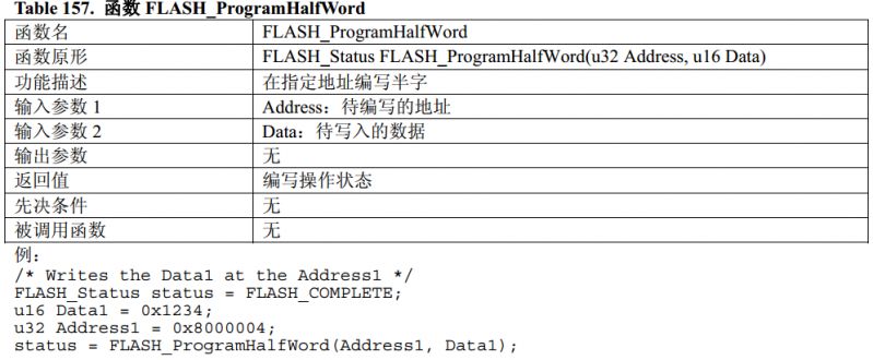

三、FLASH写入
  FLASH的写入地址必须是偶数(FLASH机制决定的FLASH写入的时候只能是偶数地址写入,必须写入半字或字,也就是2个字节或是4字节的内容)

                  HalfWord=*(p++);
                  HalfWord|=*(p++)<<8;
                  FLASH_ProgramHalfWord(addr, HalfWord);
                  addr += 2;
          FLASH_Lock();
