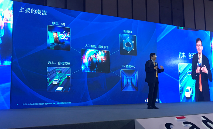

在近日举行的Cadence全球用户大会CDNLive China 2018,Cadence公司首席执行官、华登国际创始人陈立武在开幕演讲中指出,人工智能、5G、边缘计算、数据中心和自动驾驶将会成为半导体发展的下一个重要推手。在接受媒体采访时陈立武还表示:“半导体前景很好,2017年半导体产业营收超过4000亿美元,同比增长超过20%。现在的机会太多了,正是干半导体的好时候。”他所说的好机会其中很大一部分就与人工智能相关。
Cadence首席执行官、华登国际创始人陈立武

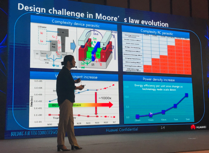

不过,无论是传统芯片厂商还是科技巨头想要研发出算力更高、功耗更低的AI芯片就不得不面对摩尔定律放缓的问题。从国内芯片的龙头华为海思来看,华为海思平台与关键技术开发部部长夏禹在CDNLive 2018大会的演讲中指出,过去海思一直紧跟摩尔定律,按工艺节奏复合演进,为云端和终端设备提供更多的算力、更宽的带宽和更低的功耗,如今摩尔定律从某种程度看只是一个抵抗通货膨胀的工具,芯片设计的挑战也日益严峻。随着不同终端的流行和需求的增加,工艺制程的演进使芯片设计人员面对前所未见的的设计、验证和仿真问题。特别是模拟电路方面EDA厂商的提升落后于逻辑器件,这给现在的芯片设计带来了明显的影响。
摩尔定律带来的芯片设计挑战
