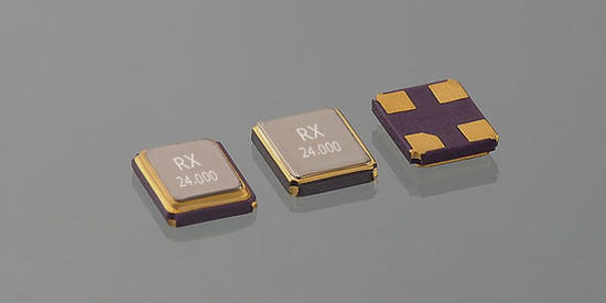

做小封装产品设计的朋友或许知道3225-4PIN的晶振,为何8MHZ晶振批量价格要到2元一片,而16MHZ晶振只需要0.4元甚至更少。究其原因是因为3225封装的晶振目前全球最低频率一般为8MHZ,而国内8MHZ达不到精度指标,所以市场上的8MHZ晶振一般为进口晶振,因此成本被垄断。
图1  3225封装晶振

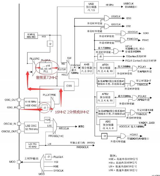

图2  STM32时钟树状图

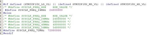

   由上图可以看出,如果想兼容8MHZ晶振,必须在时钟倍频前2分频。程序设计如下,在system_stm32f10x.c文件下修改系统时钟配置,配置为72MHZ。
图3  系统时钟配置
