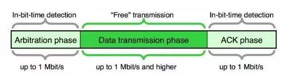

一、更高的传输波特率
image.png?imageView2/2/w/550
图 1 可变数据段波特率结构
CANFD速率包含两个段的速率,一个是仲裁段和ACK段,沿用CAN2.0的规范,最高速率为1Mbit/s,中间的数据段是可以加速的,标称可以达到5Mbit/s,甚至更高。

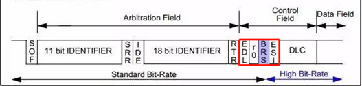

另外在CAN FD中利用了部分保留标志位,新增三种控制位,包括ED(是否是CANFD帧)、BRS(是否可变速率)以及ESI(错误状态),丰富帧内的有用信息。
图 4 新增控制位

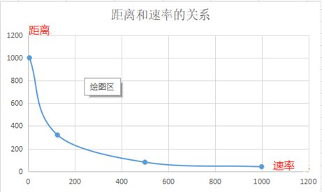

接下来我们回到正题,升级后的CAN FD到底能跑多快呢?直接讲参数很肤浅的,我们要分析......那我们就用一个问题开始,大家都知道CAN 2.0最高速率可以到1M,但是为什么汽车电子高速CAN只跑到500K呢?
对于CAN总线的传输速率来讲,传输距离和传输速率是成反比的,一般来说传输距离(m)=(50000/波特率kbps)*0.8,如图 5所示。
5 传输距离和传输速率的关系。

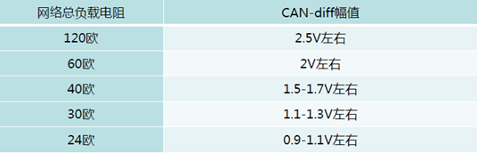

图 7 负载电阻与差分幅值的关系

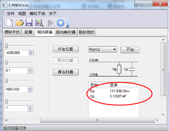

如果下降沿缓慢是什么原因导致?
  检查收发器外围电路是否存在容性较大的器件(不影响电路正常工作的情况下拆除),重新测试波形是否正常;
  检查线缆的参数,每米容抗是否在正常范围内,正常线缆电容在40-70pF/m,容抗太大,建议更换线缆;
  增加终端电阻放电,建议采用专业设备测试网络阻抗容抗做正确匹配。
图8 CANscope总线阻抗容抗测试

阻抗太大,电压幅值压降太大,传输距离大大降低。现象就是在手牵手的网络拓扑中,当然差分辅幅值最好不要低于1.3V,防止在强干扰的环境下,导致收发器无法识别或误识别总线信号。

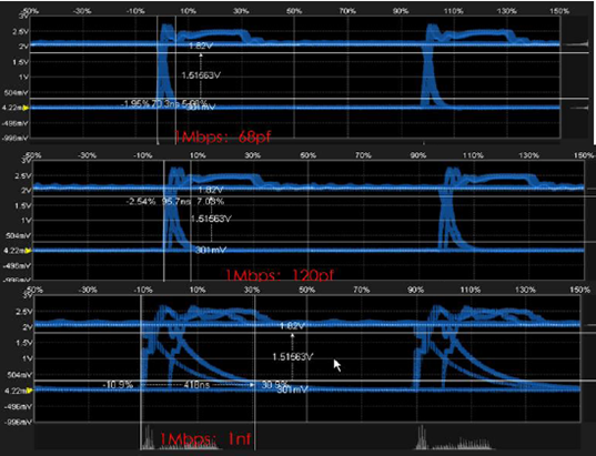

容抗也是影响下降沿的重要因素,如果下降沿太缓慢会导致位宽拉长,导致收发器错误识别,导致0/1的翻转,CAN总线是错误重发的机制,会一直重发,直到这一帧被正确接收。
图 9 电容对下降沿的影响

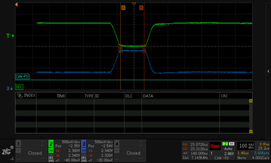

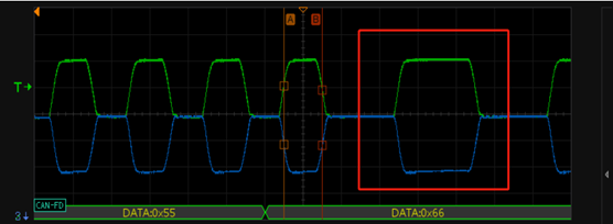

同样的我们回到阻抗和容抗的匹配是如何影响CAN FD的传输速率的呢,接下来我们用实测证明:
10 稳定时间140ns
前面我也提到5M数据速率时,位时间是200ns,,实际传输过程中,一位时间包含了上升沿、下降沿以及数据稳定时间,如图 15所示,数据稳定时间按是140ns,那其中上升沿和下降沿占了60ns,理想情况下,上升沿和下降沿完全对称,其中上升沿时间是30ns,按照边沿极限值12%计算,实际算出来的位时间=30/(12/100)=250ns,那么相对应的传输波特率就=1/250ns=4M波特率,所以实际5M波特率也就是在测试使用,如果按照7%的边沿时间为安全值来计算,实际的位时间=30/(7/100)约等于42ns,相对应的传输波特率=1/42ns约等于2.3M,所以想要实际在工况下稳定可靠传输,数据端波特率在2M左右比较合理。
