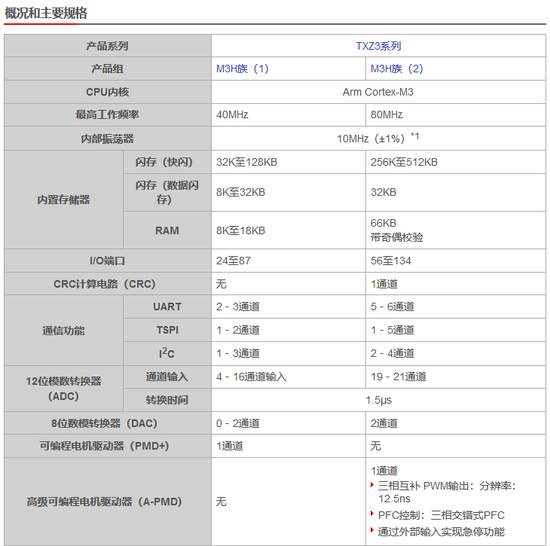

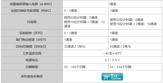

东京-- 东芝电子元件及存储装置株式会社(“东芝”)面向消费设备和工业设备推出“M3H族”微控制器,成功扩大其基于Arm® Cortex®-M的“TXZ™系列”微控制器的产品阵容。 该新微控制器目前已批量生产。
根据产品功能,M3H族分为两个产品组。“M3H族(1)”提供标准功能,而“M3H族(2)”提供更多封装和存储容量选项,并支持高速处理器(80MHz)。两个产品组共提供13种丰富的封装选项(32引脚至144引脚)和32KB-512KB的闪存。
M3H族基于全球标准的Arm Cortex-M3内核,专为电机控制而设计,可满足消费设备和工业设备的各种需求。M3H族(1)的工作频率高达40MHz;M3H族(2)的工作频率高达80MHz。
除12位模数转换器(多达21通道,1.5μs转换速度)和8位数模转换器(双通道)等高精度模拟电路之外,M3H族(2)还集成有东芝适用于无刷直流电机逆变器电机控制的电机控制电路——“高级可编程电机驱动器(A-PMD)”。A-PMD实现低功耗并具备先进功能,同时集成有UART、I2C、TSPI和计时器等高度通用的外围电路,支持高端家用电器和大型系统。
此外,其还具备内置自行诊断功能(用于检测模数转换器参考电压)、RAM奇偶校验功能(用于检测内存读取错误)以及CRC计算电路,所有这些均有助于降低软件处理负荷。
东芝计划推出一系列微控制器,用于高速数据处理通信控制,以及配备高精度模拟电路的设备,用于低速至中速电机控制。公司将继续扩大TXZ系列的产品阵容,以满足电机控制和全球传感器市场的需求。

主要特性
高性能ARM Cortex-M3内核,工作频率高达80MHz
    基于业界标准的Arm Cortex-M3内核。
广泛的内存和封装选项
    广泛的内存和封装选项,涵盖各种产品应用。
适用于广泛应用的通用型微控制器
    消费设备的主控制以及消费和工业设备的电机控制等应用。
    内置模数转换器、数模转换器、A-PMD、UART、I2C、TSPI和计时器。
